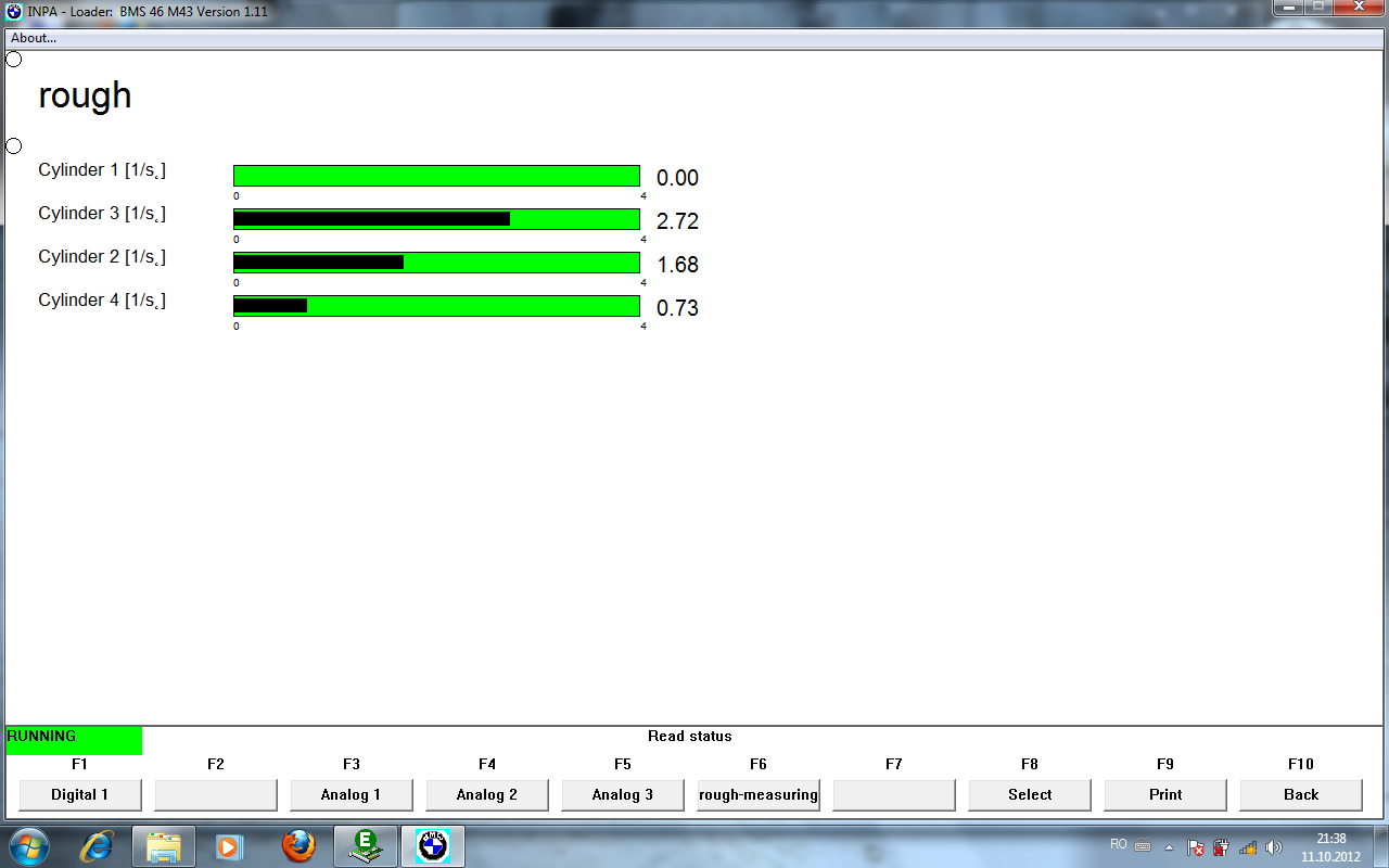

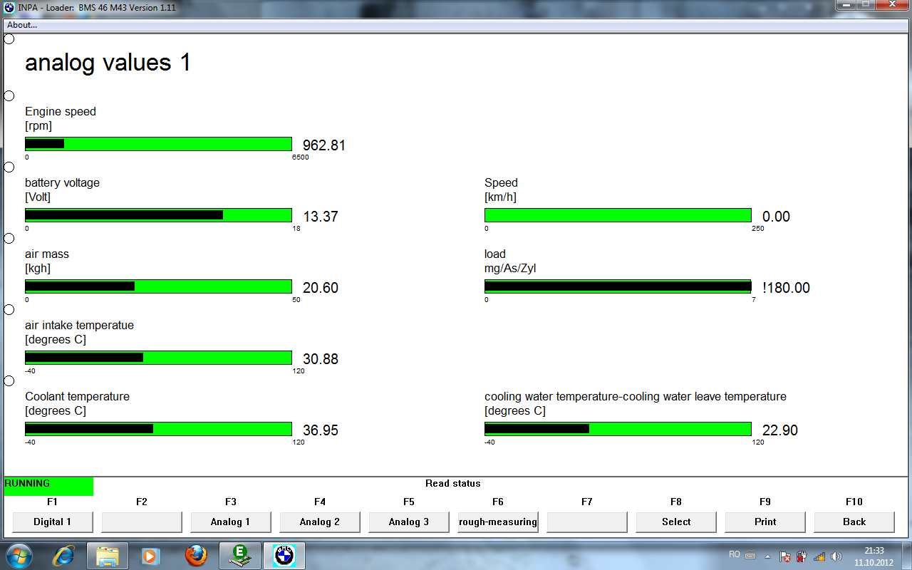

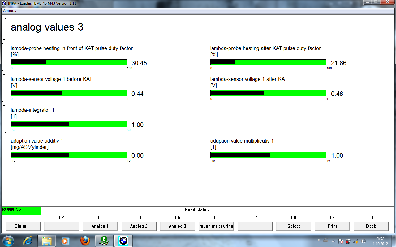

SIMPTOME:
-pe treptele 1-2 la turatii mici(1000-3000) ezita sa traga-urca greu in ture-uneori da in nas
-consum mare 13%
-pornire greoaie la rece
rezultate impa:
multumesc anticipat!,
