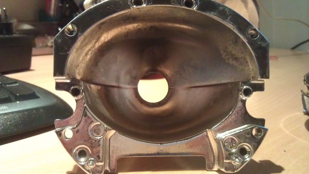

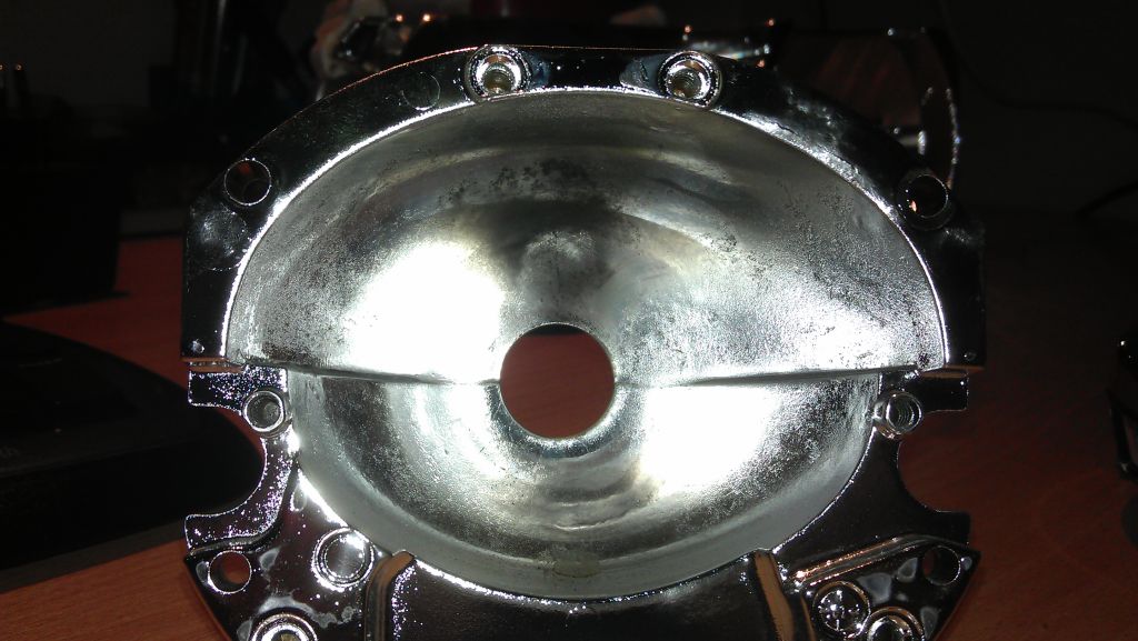

CHIOR CHIOR CHIOR CHIOR ! Vorbim de un BMW E39 2002 care avea farurile fara xenon din fabrica. Masina o cumpara-se cu xenon aftermarket montat pe lupe , dar nu vedea nici macar 1 m in fata masinii. Initial am presupus ca sunt becurile gata , am pus de proba alt bec + balast nou , rezultatul foarte foarte putin mai bine , dar oricum departe de adevar !
In consecinta am dat jos faurile si le-am desfacut bucati.
Pe langa boala E39 cea cu reglajele rupte , atasez 2 poze mai jos sa vedeti ce am descoperit. Motivul pentru care nu vedeai nimic cu farurile
Oglinda din spatele lupelor era terminata , praf. Nu avea pic de reflexie , de aici si problema luminii.

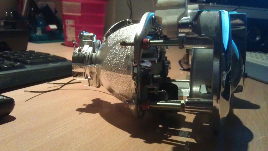

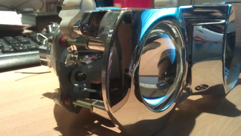

Exact cum sunt la modele mai noi , cand dai faza lunga acel mecanism din fata becului se da la o parte si vei avea mai multa lumina si pe faza scurta ( lupa )
Cam asa ceva
Si asta se intampla in interiorul lupei
Edited by DaBotta

Ai vazut in poze astea ce le-am desfacut ce dezastru erau oglinzile.
