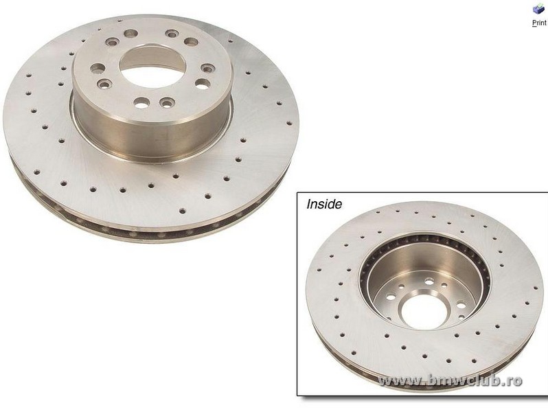

Am o mica nelamurire privind tipurile de discuri din imaginile urmatoare. Care e ventilat si care nu ? Ce avantaje prezinta discurile ventilate fata de cele uzuale si totodata, care sunt avantajele discurilor gaurite fata de cele simple
PS: Cine e furnizor oficial al discurilor (+placute) pentru BMW ?
ambele sunt ventilate, cele ventilate se incalzesc mai greu, cele gaurite elimina pelicula de condens dintre placute si discuri imbunatatind astfel franarea. cam asta ar fi in mare daca mai stie cineva ceva in plus sa bage.

crazydriver, asa stiam si eu, dar nu eram foarte sigur. Totusi, cum pot face diferenta intre ele ? Ma refer la denumire, pentru ca daca cer "discuri ventilate" si de fapt eu vreau ventilate cu gaurele... nu prea pot sa zic "da'... d-alea cu gaurele :blink:". Denumirea in engleza e "cross-drilled", dar ma gandesc ca poate au o denumire specifica si in romana.

ambele sunt ventilate chiar daca nu au gauri, sunt formate din doua discuri prinse intre ele cu un fel de fagure care ajuta la racire. ventilatia nu are treaba cu gaurile de pe suprafata discului, in mare parte.
176842[/snapback]
De acord, atunci pentru ce sunt gaurile?
