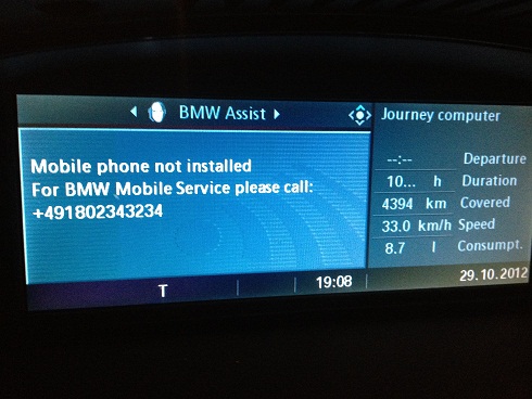

De la un timp imi apare la fiecare pornire eroarea 'sos failure' si nu mai e activ nici BT. Pe tester zice comunicare defectoasa pe can se sterge si dispare la prima pornire dupa care apare iar.Cum fac sa scap de eroarea asta definitiv si sa imi recapat BT? trebuie sa schimb modulul TCU? mentionez ca masina are active functiile bmw online,telematics si bmw assist din fabrica de la primul proprietar. Stiu ca bmw assist tine si sos call si bt dar daca dezactivez bmw assist raman si fara bt si nu imi convine,as vrea sa scap doar de functia asta de sos. In cotiera unde e locul de telefon am observat un modul pe care scrie TCU....il pot dezactiva cumva si sa-l repornesc poate isi revine? De sos sincer nu prea imi pasa dar am nevoie de bt fara el nu pot sa stau. A mai patit cineva? pe forumuri din afara am citit sute dar nu am gasit rezolvarea si nici asemanarea cu problema mea....

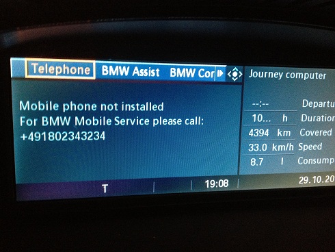

oricum problema nu o rezolv asa si doar scap de eroarea de sos.... m-ar interesa mai mult sa remediez problema decat sa o ascund sub pres... dar daca nu mai am nici o varianta voi face si asta. as vrea inapoi bluetooth-ul care pur si simplu mi-a disparut iar la telefon cand intru imi zice " mobile phone not instaled" ... wtf? cum adica nu e instalat daca m-am jucat pe el pana de curand....

am verificat modul din portbagaj...totul era ok era neumblat acolo mufele sunt ok. am verificat in cotiera modulul de acolo este si el ok are doar o mufa foarte bine bagata. chiar nu mai stiu unde sa mai ma uit.... e ceva paranormal aici....eroarea imi zice ca SOS failed dar culmea daca apas pe el pe butonul sos merge si suna la 112 si imi raspunde tanti care ma intreaba care e urgenta lool. deci sos-ul merge nu inteleg de ce zice ca failed... si bluetooth-ul in idrive zice ca e activ dar nu il pot bifa ca nu mai ma lasa sa-l bifez iar la telefon/comunication imi spune la phone...mobile phone not installed please contact bmw si imi da un numar. la fel si la bmw assist si bmw online care sunt in acelasi meniu. parca cineva mi-a dezinstalat telefonul pur si simplu din senin. chiar nu stiu ce sa mai fac ma enerveaza ca nu mai am telefonul ca sos-ul merge chiar daca el zice ca e failed totusi el functioneaza. singura problema e ca mi-a disparut bluetooth-ul din senin si nu mai am telefon. pe tester am sters eroare aia dar tot nu s-a remediat nimic la fel face de cate ori pornesc masina. ce naiba sa-i mai fac? orice idee e binevenita,incerc orice poate poate isi revine....

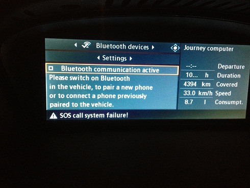

am pus cateva poze cu eroarea mai concludente...
in antepenultima poza se vede jos si eroare am apasat check ca sa apara. dupa cum se vede si in poze butonul de sos este activ si functioneaza normal (suna la 112) dar masina insista intruna cu acest "sos failure" problema e ca nu mai am bluetooth a disparut pur si simplu. cum poate sa nu mai existe bluetooth asa din senin? si cum naiba scap de eroarea asta ca pe tester o sterg si ea apare mereu.

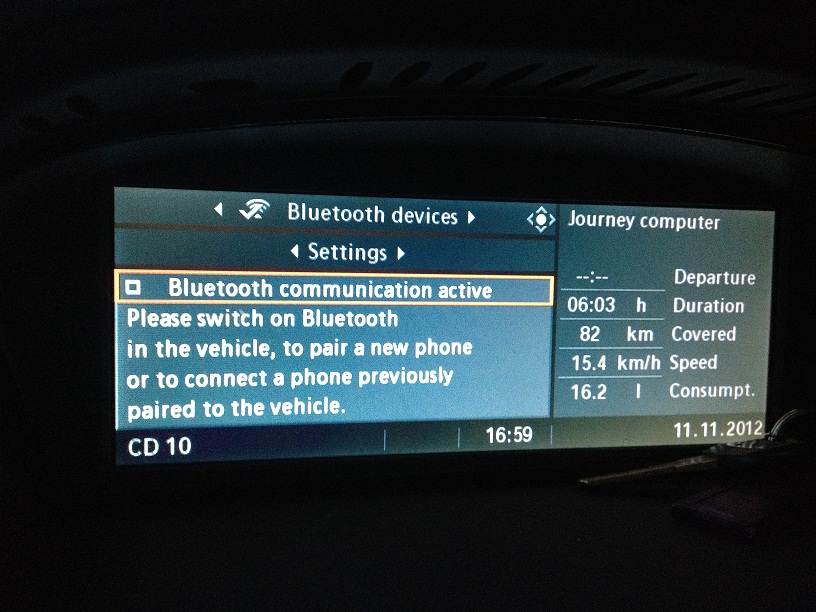

pai tocmai asta este ca nu merge bluetooth-ul e ca si cum nu mai exista...a disparut din senin. nu pot sa dau click acolo pe el sa-l fac active....ca nu ma mai lasa. apas degeaba ca nu se pune sageata. am atasat o poza cum apare in meniu cand vreau sa-l activez dau click acolo dar nu merge dau degeaba ca nu se bifeaza...
mentionez ca inainte mergea si facea si pairing cu telefonul etc. acum nu mai il pot activa din i-drive asta e problema. ce pot sa-i fac? are o siguranta pe undeva sau o mufa ceva de unde sa-l deconectez si sa-l conectez la loc? poate isi revine nu stiu...
