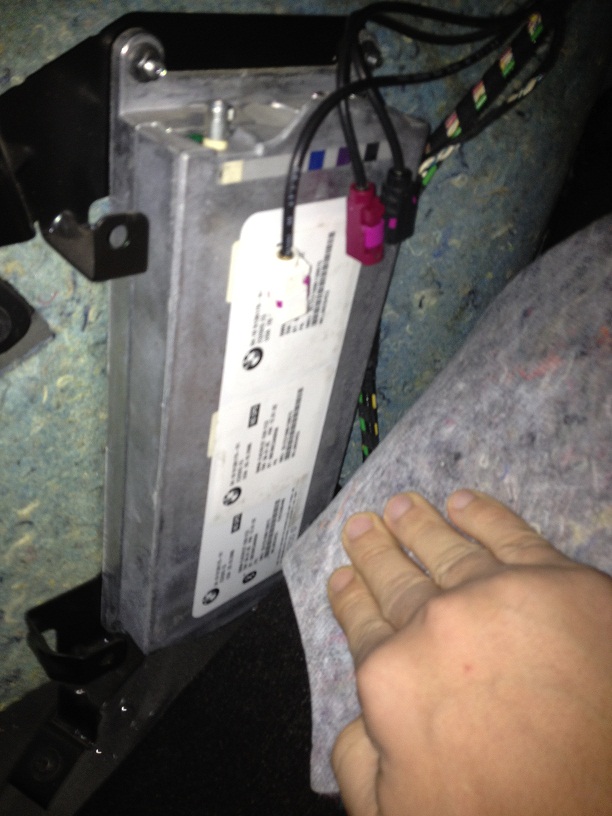

si inca o nedumerire am....eu am si comenzi vocale care am inteles ca sunt tot in TCU....asa ca daca imi iau un alt TCU aceasta trebuie sa aiba inclusiv si treaba cu comenzile vocale nu? pe modulul meu apar 3 chestii acolo cu 3 coduri. atasez o poza cu el facuta acum 2 ore cand am incercat ce a zis InSidE sa scot cele 3 mufe si sa-l las o ora,l-am lasat 2 ore dar degeaba....

Pai bluetooth = TCU.

Acea cutie este TCU si este la fel la toate masinile.
Functie de optiunile masinii merge bluetooth si/sau assist, sunt doar codate diferit. Acea cutie nu se poate schimba decat integral, nu poti lua parti din ea.
Nu are nici o legatura cu comenzile vocale, alea sunt in CCC.
Cine ti-a zis de comenzi vocale stie ceva legat de alt tip de modul de bluetooth care se cheama Mulf2High si care intradevar are niste versiuni cu comenzi vocale (iSpeach si SVS High).
Iti mai zic o data : TCU-ul tau a crapat, trebuie inlocuit. Poti sa il lasi deconectat si 2 luni nu va mai merge. Se gasesc SH pe la 200 euro.
Nu mai consuma energie incercand sa-l "repari" pe asta.

1. tanti nu te mai aude, pentru ca fizic microfonul este legat de TCU. Microfonul este unul singur si este sharuit de TCU si CCC pentru comenzile vocale. TCU-ul fiind crapat nu mai poate aloca microfonul pentru CCC.

am inteles. deci schimbarea TCU-ului va remedia toate problemele (bluetooth,sos error) inclusiv comenzile vocale. multumesc de explicatii
