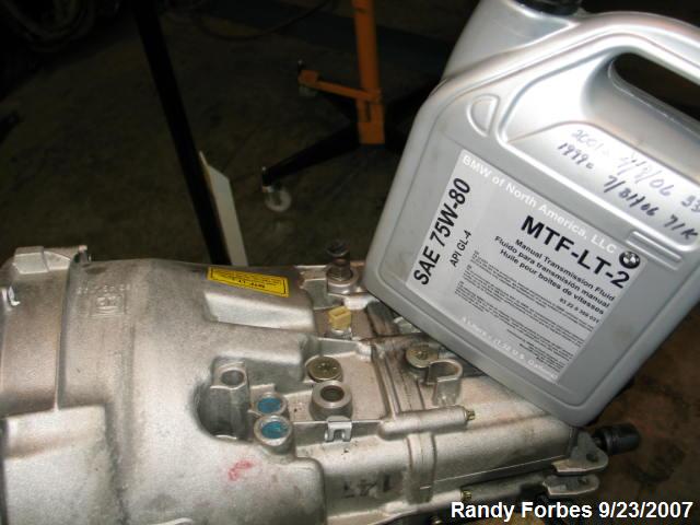

Cutia ta de viteze este :
01 Rmfd-5 speed gearbox S5D 250G - TAJR 1 23001434415
01 Rmfd-5 speed gearbox S5D 250G - TBDH 1 23007505600
03 Stick-on label, transmission oil MTF-LT-2 1
Iti scrie si in TIS ca la tipul de cutie S5D 250G Trebuie sa bagi ulei MTF-LT-2

Eu pentru cutie am luat de la filaret BMW Manual Transmission Fluid "Lifetime Oil MTF-LT-2" ...singura problema e ca il vand " varsat " .. nu au bidoane de 1l
iar la automobile bavaria otopeni nu dau decat la 5l. pretul a fost de 120 ron
Masina este E46 din 2000 motor M43B19
Afara vad ca se gaseste si la litru si e fabricat de Pentosin
http://www.bmwpartsweb.com/BMW-Parts/Manua...-ID-825A69.aspx
Acum sper sa imi fi pus intradevar MFT-LT2.... si nu "Bunica" sau "Floriol"... nu de alta da' nu prea'mi doresc probleme dupa ce il schimb.
