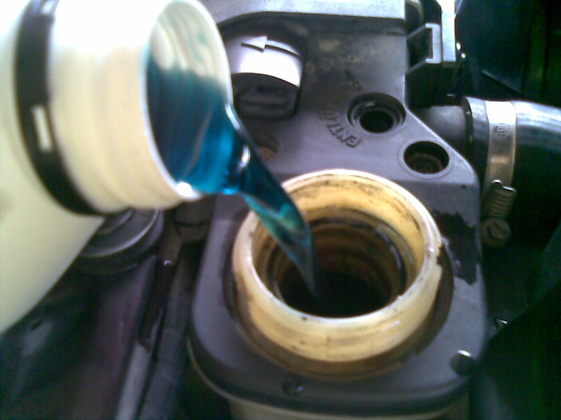

procedezi in felul urmator, cu motorul oprit, cand motoru este rece, (dimineata e binethumbsup.png)
desfaci surubu de aerisire.
torni, antigel concetrat, 50%apa-50%antigel.
torni pana cand curge prin locasul ,unde este surubu de aerisire,
pui surubul la loc, il lasi putin slab
apoi pui contactul dai caldura la maxim, si torni antigel, ca sa curga mereu pe la surub,
faci asa, pana cand curgerea de la surub este cursiva fara bule, apoi strangi surubu'
pui busonul radiatorului la loc, apoi pornesti masina, mergi cu ea pana motorul atinge temperatura optima.
apoi lasi sa se raceasca, si completezi antigel daca este nevoie
