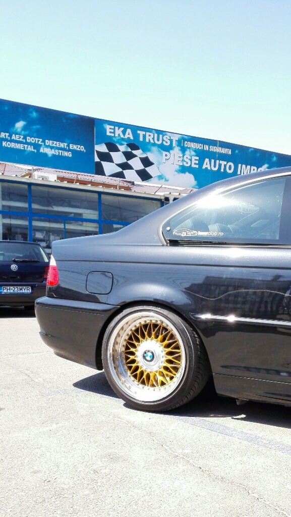

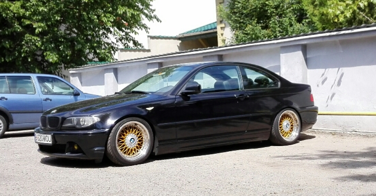

NEWS! Din pacate jantele nu mai sunt pe masina. M-am hotarat sa le schimb pentru ca voi trece la 18" si va fi ceva indraznet zic eu. Provocarea mare va fi cum voi reusi sa le adaptez pe caroseria de E46. Specificatiile acestor jante sunt: 8.5J-ET20 fata si 9.5J-ET15 spate. Pe langa anvelope foarte intinse si neagative camber credeti ca va trebui sa modific si aripile? Pe spate sunt deja roluite si n-am avut probleme cu BBS-urile.
Atasez ultimele poze cu acestea pe masina *scuzati mizeria de pe masina

Intra fara probleme 215 ;)
Eu la sedan am ET27 cu 225//45/17, aripi stock si mai este putin loc iar coupe-ul oricum e putin mai evazat iar avand in vedere ca ai si roluit trebuie sa intre direct fara modificari la camber.
Exemplu de ET15 cu 215 pe sedan:

@Kenbobo - La jantele pe 18" cred ca este umpic diferit. Vedem la fata locului ce se poate face :)
