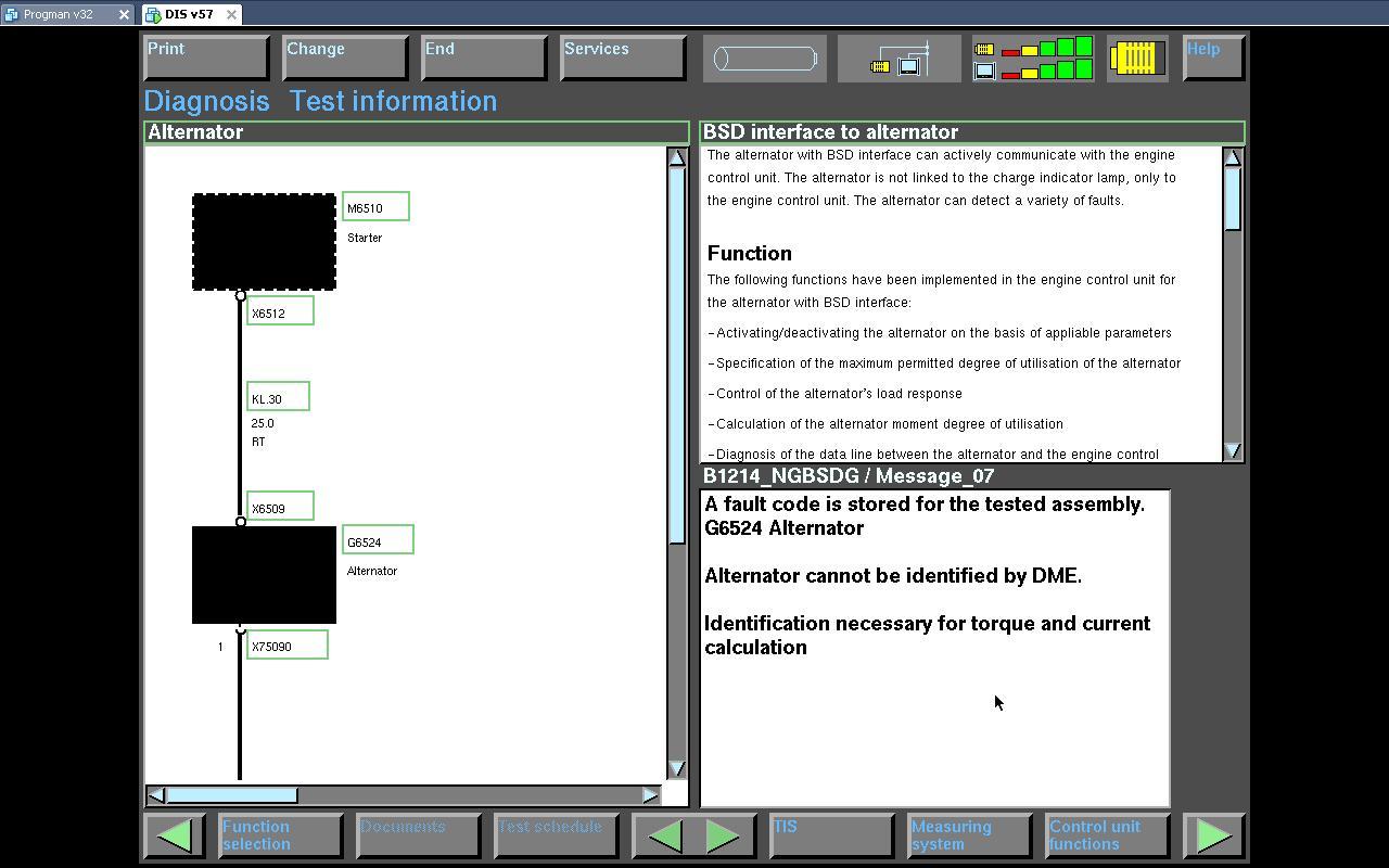

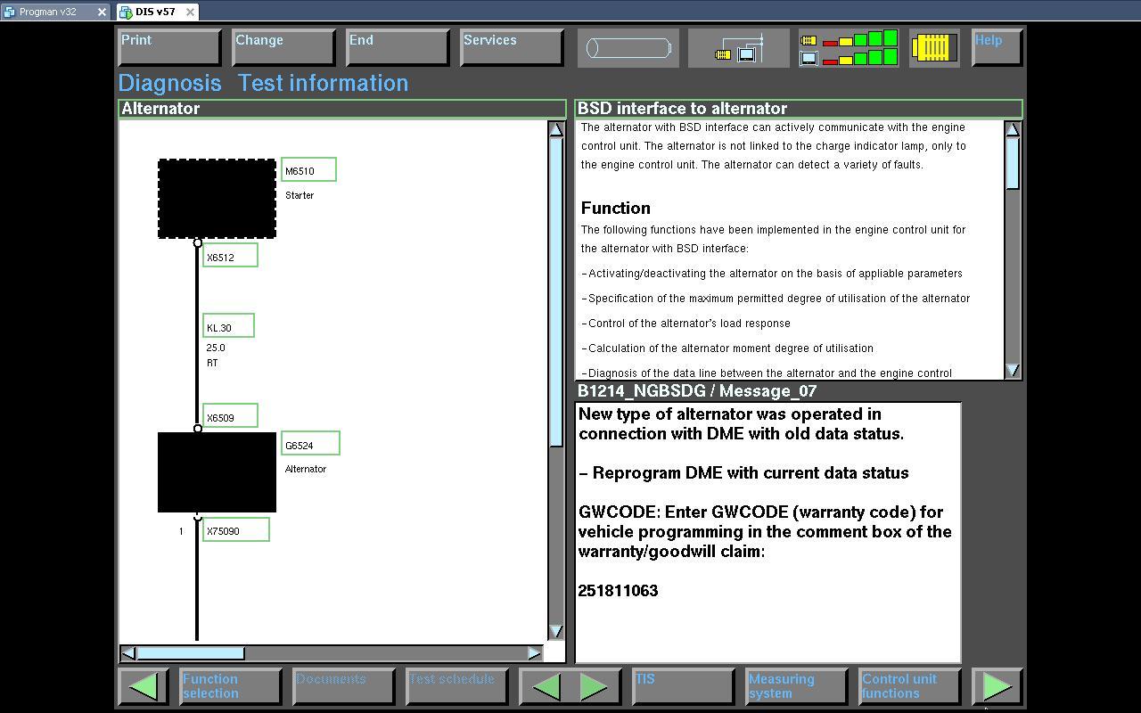

Am o problema mai veche, nu mi am batut capul cu ea pt.ca nu ma afecta cu nimic, doar ca am martorul la baterie aprins in bord.
Au fost schimbate: releu incarcare+fulia la alternator si de atunci sta aprins martorul, mi s-a spus ca necesita resetare din tester.
Alternatorul incarca, masurat cu multimetru.
Am sters eroare atat cu inpa cat si cu dis, doar ce se sterge si apare inapoi, deci problema persista.
In imagini spune ca am un nou alternator si trebuie sa reprogramez calculatorul?
Are cineva idee cum as putea rezolva?
