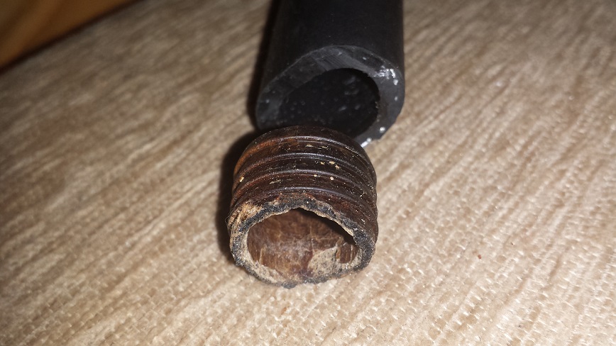

Am un furtun de la apa fisurat, l-am dat jos ca sa-l schimb, dar in schimb am avut ghinionul sa rup de la intrarea in motor, mai exact furtunul vine pe un tub de plastic care iese din motor, jumatate de tub vine pe furtun prins cu colier si jumatate de tub vine prins in motor.
Se poate cumpara bucata aceea de plastic care am rupt-o si sa o inlocuiesc? Sau trebuie sa fac vreo adaptare sa cumpar ceva de pe la uz sanitar si sa insurubez acolo in motor ca sa pot pune furtunul la loc?
Nasola pozitie am avut, am incercat sa tai colierul ala de fabrica si a cedat plasticul.
