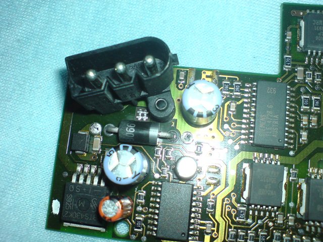

am si eu o problema cu panoul de clima. l-am desfacut sa vad ce are(nu baga aer de nici un fel chiar daca se aprind toate butoanele ca si cum ar fi mers)si dupa ce am scos placa si circuite din carcasa am vazut ca imi este ddesfacut un condensator si este si spart. l-am dat la un prieten sa il duca la un electrician , dar mi-a fost pierdut condensatorul pana sa ajunga la electrician. si acum nu stiu de ce putere este sau ce serie trebuie sa scrie pe el. condensatorul era lipi (cred0 peste condensatorul pe care scrie 9908. ma poate ajuta cineva? post-58313-0-07346600-1352241303_thumb.jpg
Intra aici : http://www.bmwclub.ro/forums/topic/69822-diy-eliminare-zgomotbazait-panou-control-clima-e39/page__p__955661__fromsearch__1#entry955661
Sunt multe poze cu panoul de la clima desfacut.Poat gasesti o poza in care se vede acel condensator si reusesti sa citesti valorile de pe el.
