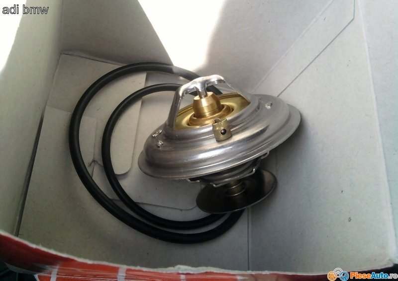

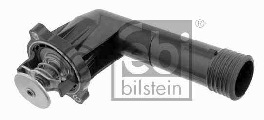

Buna seara. Odata cu scaderea temperaturii, nu mai am caldura deloc, apa nu urca oricat as merge cu masina. 90% sunt sigur ca e din cauza termostatului. Problema este ca nu stiu ce termostat sa iau, sunt 2 modele. stie cineva care imi este bun, si care e diferenta intre cele 2? atasez poza cyu cele 2. Masina este BMW 316i, an 1995, 1,6 benzina, 75Kw, M43B16

La E36 cu motor m43b16 termostatul este cel din figura 2, adica cel cu carcasa de plastic. Termostatul blocat pe pozitia deschis exact aceste simptome le da: temperatura apei ajunge foarte greu la 90 grade, iar cand afara vor fi -10 grade, abia daca va depasi zona albastra mai ales la drum intins. Caldura din habitaclu are si ea de suferit, in sensul ca introduce aer cald, dar nu suficient de cald incat sa mentina o temperatura normala in masina. Nu poti sa zici ca ingheti, dar la iarna nici cald nu va fi in masina.....
Parerea mea: inlocuieste termostatul si inlocuieste si tot lichidul de racire daca e mai vechi de 2-3 ani.
