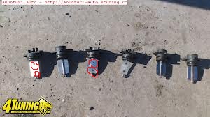

Pai ai grija la plastice(adica sa nu tragi de ele),la suruburile la bara de rigidizare,si cand ai scos afara clapetele ele sunt prinse de tija cu 2 suruburi extrem de mici iar daca nu ai cheie de aia poti usor cu un burghiu de 3,5 sa dai gaura in surub si apoi iese tija frumos afara :rolleyes: .Sper ca m-ai inteles.Daca nu iti arat cu poze.
ok Multumesc ai niste poze?
dac vrei le pui aici daca nu iti dau e-mailul meu
In zona in care am incercuit sunt suruburile ,bagi un burgiu de 3,5 pana nu mai are cap ,dupa aia cade clapeta si poti scoate tija afara(clapetele din poza nu sunt de 525d dar tot asa arata)
