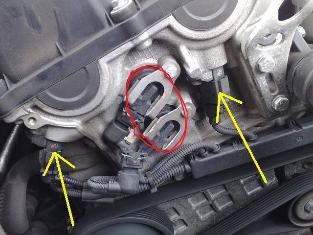

faci o diagnoza, vezi ce erori sunt stocate, apoi sa stearga erorile, inverseaza senzorii marcati cu galben si apoi dupa ce merge motorul putin inca o scanare-daca senzorul e defect, ceea ce a aparut ca eroare pe evacuare aparea ca eroare pe admisie
Mersi mult Cand am fost la tester la auto transilvania domnul de la service mi-a scos senzorul cel incercuit de tine cu rosu din functiune sa-mi arate ca motorul merge in avarie.Am cerut acuma la ei o foaie cu erorile care mi-au fost semanalte Ma intriga faptul ca mi-au spus sa fac reglaj la distributie ceea ce poate avea multe intelesuri si conotatii.
cei incercuiti cu rosu sunt solenoizii vanos....ceea ce spuneam eu ar fi verificarea senzorilor axe came...cei indicati cu sageata galbena, insa daca vei avea lista de erori stocate ar fi mai simplu......
