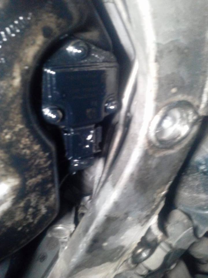

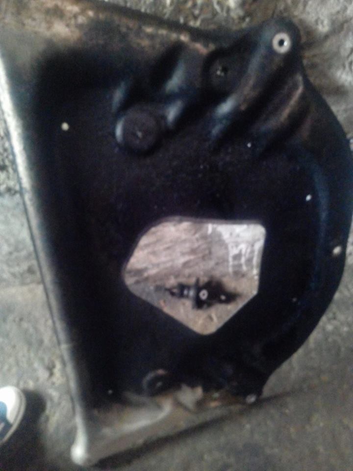

Salutari ! Am aproximativ 6000 km de cand am schimbat uleiul si ieri verificandu`l din iDrive am observat ca nivelul e putin peste jumatate ! Am fost la un service am dat jos scutul atat cel de metal cat si cel de plastic fiind pline de ulei!
Mecanicul care a constat mi a spus ca am nevoie de inlocuirea senzorului de ulei, cel care se vede si in poza deoarece ar picura pe acolo ! Exista aceasta posibilitate? S a mai intalnit careva cu aceasta situatie ?

Da cred ca trebuie golit uleiul. La mine a fost defect senzorul der l am schimbat odata cu schimbul de ulei. Referitor la colegul de mai sus cu resoftarea cutiei, eu te sfatuiesc sa resoftezi daca nu e necesar. socuri am si eu uneori de vreo 6 ani dar asta este. Am citit cateva cazuri pe forum cand au resoftat cutia si a luat/o Braila.
