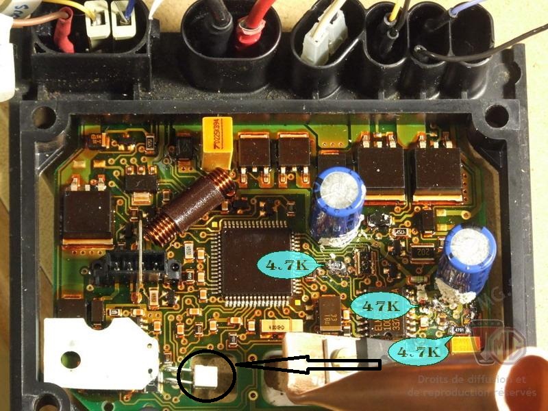

Referitor la intrebarea ta cu senzorul de temperatura....da exista un senzor de temperatura pe controlerul webasto. Cand este defect indica 125 grade C. Acel senzor este folosit pentru a preciza valoarea temperaturii lichidului de racire in webasto si pentru a-l proteja de supraincalzire. Cu acel senzor defect, nu cred ca mai poate functiona.
Multumesc. Asta era raspunsul asteptat.
