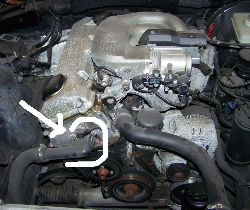

unde este incercuit se afla termostatul,eu acum un an jumatate am inlocuit termostatul la un e36 cu motor 2.0 non-vanos si ma costat nou in jur de un milion..acum nu stiu cat costa la tine

da termostatul se poate scoate din acel cot dar nu stiu daca se gaseste separat.....
si daca reusesti sal scoti din acel cot si gasesti fara cot atunci ai mari sanse sa rupi urechile in care sta prins termostatul in cot la remontare...
