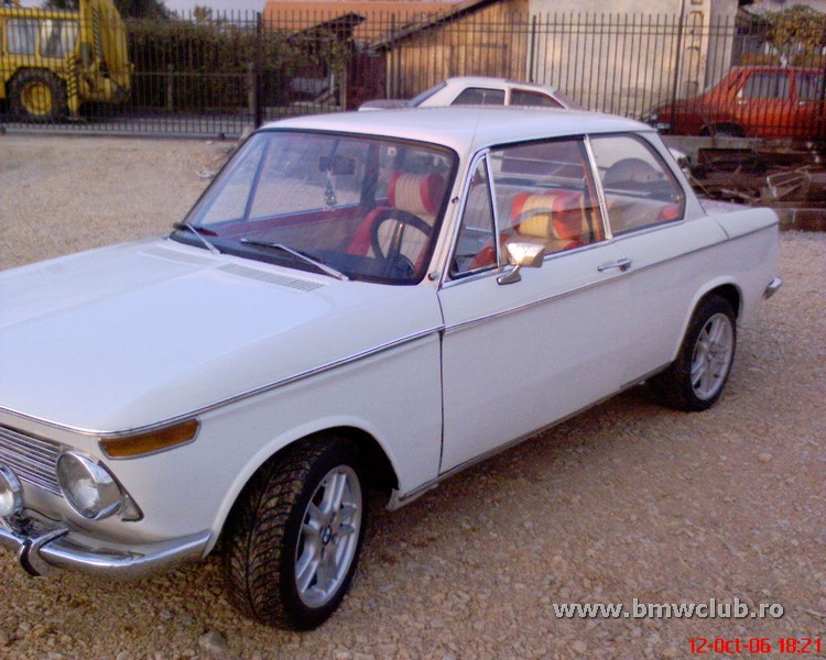

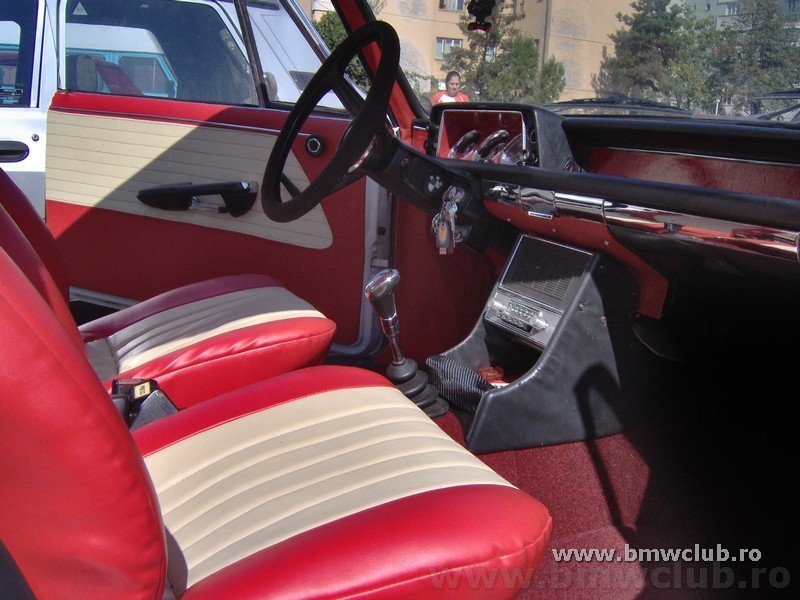

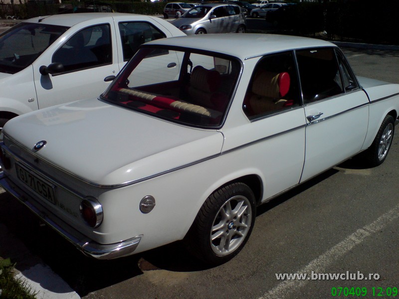

Motor mare,impozit,piese scumpe si rare,masina beeetoon,linie,interior,motor nobil.de colectie... grea hotarare. Daca dai cu banu' pot sa afli raspuns,dar gandestete si cati bani ai s-o intretii,consuma nu gluma. Eu personal sunt asa,nu-mi place sa fac parte din marea de bmw-uri ci sa fiu ala din varful gramezii,pot sa-ti pun vreo doua poze sa vezi ca nu vb. prostii. Decizia este numai a ta.

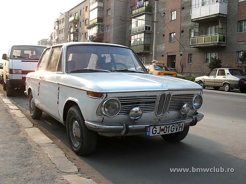

Aurel, ai o masina interesanta acolo in pozele tale, un NK din gorj. Sa inteleg ca s-a ratacit poza intre cele cu masina ta?

Scuze de intarziere, Nk-ul din poze, este de fapt 1600-2 'ul meu inainte de restaurare.Exact asa arata,ruginit si parasit.
Vreau si eu sa-mi cumpar jante Alpina ,cu capac peste prezoane .Am vazut ca sunt o gramada de modele, dar ale tale sunt beautiful. Dimensiuni?offset.et, cum stiu offsetul la mine ca sa nu mai pun distantiere? Thanx! Aurel
1600-2 nu e un NK. E un E10.
