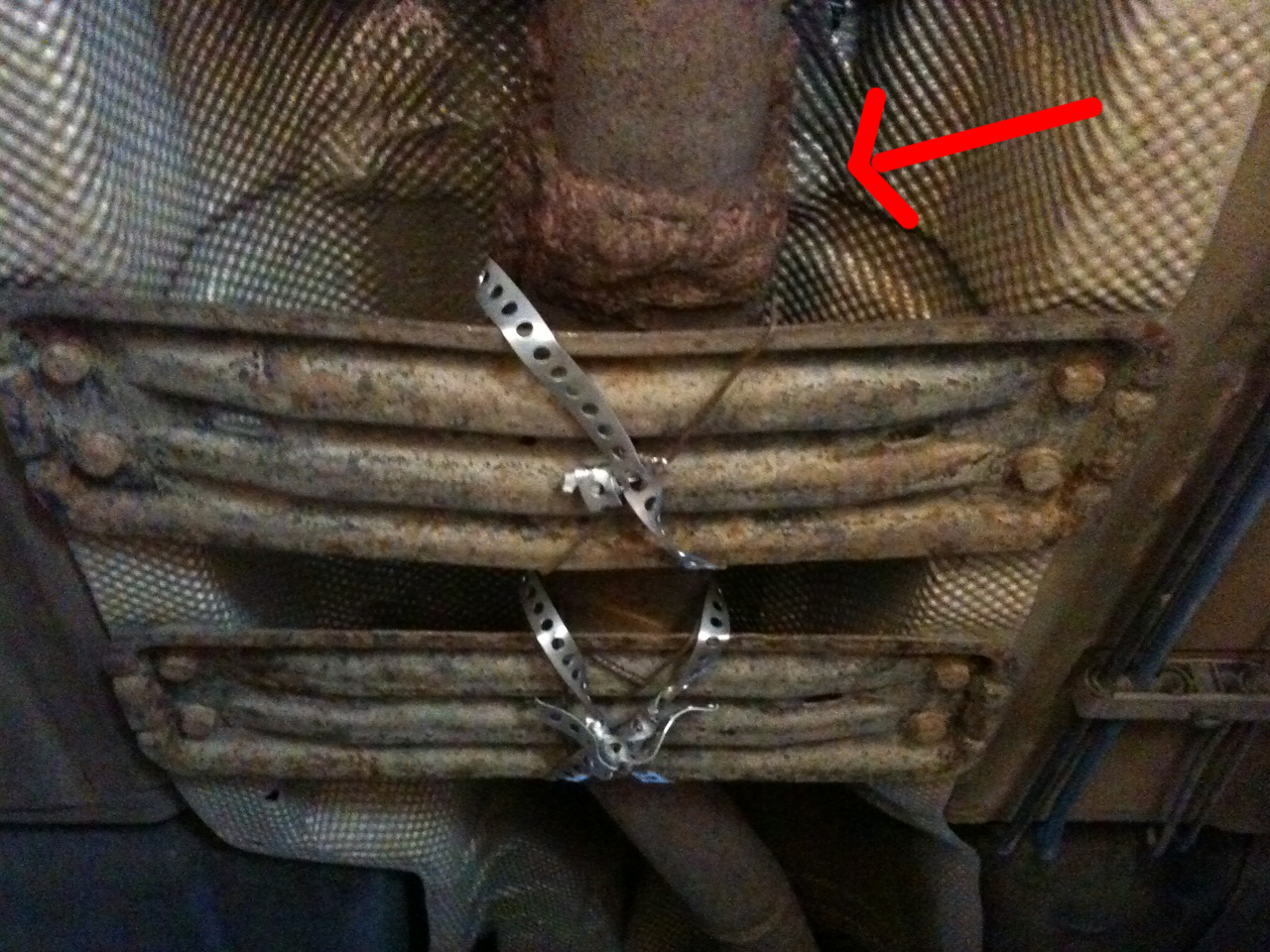

Salut,
Am o problema cu toba si anume la pornire si oprire datorita faptului ca nu este prinsa undeva zangane deranjant.. Vreau sa rezolv problema asta dar inca nu m-am lamurit ce piesa imi trebuie exact.

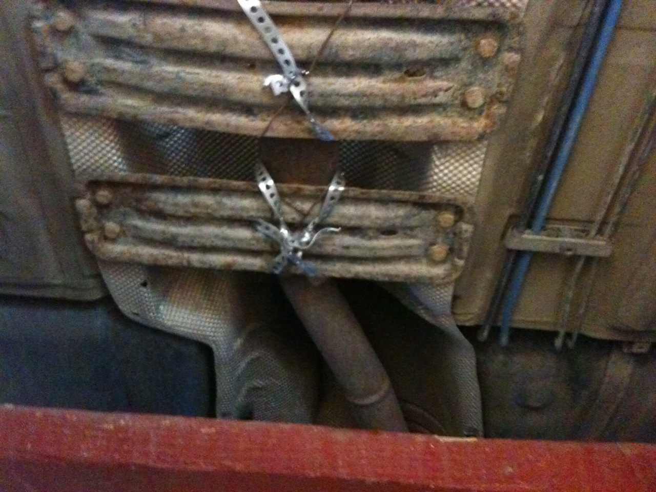

Momentan am prins-o in niste sarme pana ma lamuresc, dar am vibratii la accelerare. Am atasat si o poza de unde cred eu ca provine problema.
Nu stiu ce piesa imi lipseste, deci nu prea stiu dupa ce sa caut. Pe realoem nu am gasit sistemul de prindere exact...
Am un 320d e46 2002.
Multumesc
carligele sunt din metal si vin cu toba odata,..
flexiblocurile sunt din cauciuc si e 40 ron buc.
si vezi si racordul flexibil ,..daca e rupt iti sta toba pe traversele alea,......trebe sa mergi la un service de tobe,..stiu aia s-o aranjeze,..
am vazut ca esti din buc,....pe basarabia e un service bun,.intrebi de nea Sandu,.
Edited by sbircris
Am rezolvat azi problema la service-ul recomandat de voi (mecanicul e nea Dan, nu Sandu :) )
Se pare ca nu lipsea nicio prindere, a fost de vina racordul flexibil. L-a sudat foarte frumos cu o teava noua, iar acum se comporta perfect. O bila alba si de la mine pentru nea Dan.
M-a costat 250 de lei si a durat 1 ora jumate toata distractia.
Din pacate mi-a zis ca si catalizatorul e dus, si mi-a recomandat sa pun unul universal sau sa-l scot de tot, unul original nou fiind undeva la 60 mil..? Voi ce parere aveti? In ultima instanta as monta unul universal.
Va multumesc pentru sfaturi si indrumari si sper sa fie de folos si pentru altii acest topic.
