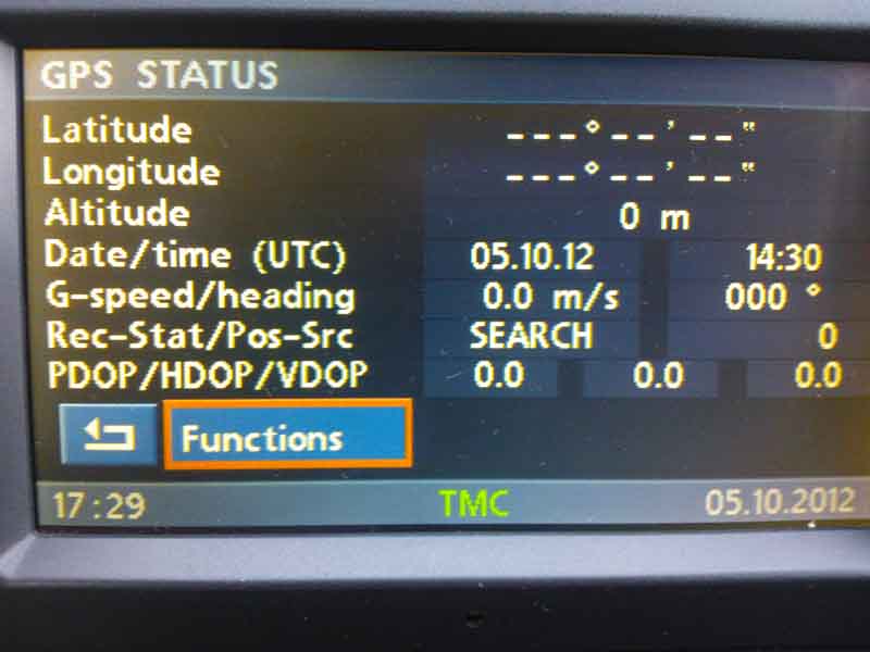

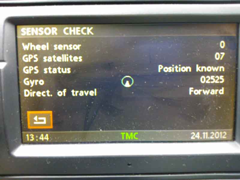

De ceva timp navigatia oem a masinii o ia razna..mai exact pierde semnalul de la sateliti si nu mai stie unde se afla..daca bag locatia manual isi revine pentru moment...

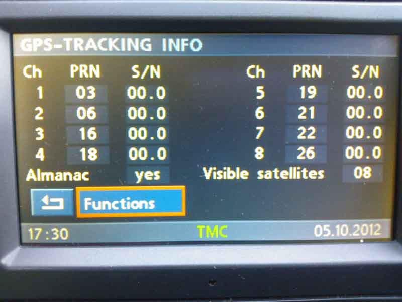

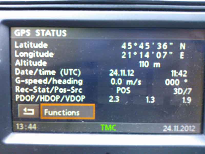

Am verificat setarile din meniu si la ALMANAC (informatia cu privire la pozitia satelitilor) apare YES..dar la pozitie Search..iar semnalul satelitilor e foarte slab..intre 0 si 10 in general..
Din ce am mai citit pe net problema ar putea fi de la antena sau receiverpost-17499-0-36614300-1353791815_thumb.jpg..mai ales ca am incercat sa resetez almanac-ul prin deconectarea bateriei timp de jumatate de ora..dar fara rezultate...navigatia merge cand si cand ..dupa cum are chef..
A mai avut cineva problema asta..cum a rezolvat-o?
