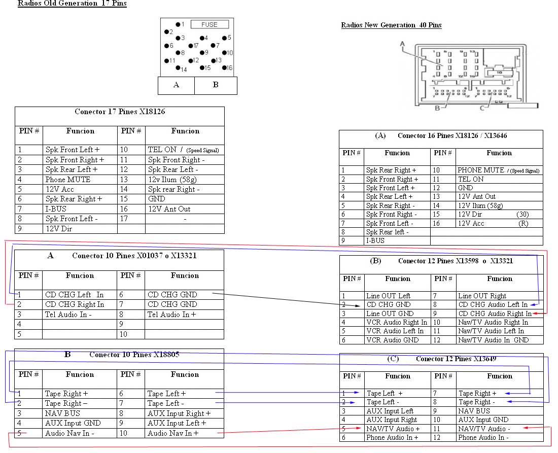

Am cumparat acum cateva zile un dvd cu navigatie http://www.car-vision.co.uk/bmw-navi-dvd/3282-bmw-x5-series-replacement-dvd-gps-multimedia-system-2002-2007.html si am incercat sa il montez, insa am intampinat o problema. Mufele nu se potrivesc cu cele prezente la x5-ul meu (e53 2001). Deasemeni cautand pe forumuri am inteles ca ar trebui sa schimb/adaug un cablu ( http://www.car-vision.co.uk/x5-e70-2006/10246-e46-and-e53-5m-convertion-extension-kit-from-oem-to-aftermarket-units.html ).
Sunt bagat total in ceata, eu am cumparat o navigatie pentru x5-urile din 2002-2007 in loc sa o cumpar pe asta 2000-2001 ( http://www.car-vision.co.uk/bmw-navi-dvd/3281-bmw-x5-series-replacement-dvd-gps-multimedia-system-2000-2001-.html ).
Am vazut pe site ca au cabluri cu 17 respectiv 40 de pini pentru aceste genuri de navigatii.
Dati-mi va rog un sfat ce ar trebui sa fac!
Sa cumpar cablu cu 17 pini sau cu 40 ?
Sa merg sa schimb navigatia cu cea 2000-2001 si sa iau totodata si cablu 17/40 de pini?
Multumesc!

Salut! Daca masina ta a avut navigatie originala (ecran mare + modulele aferente din portbagaj) iti trebuie un cablaj special pentru a putea monta navigatia cumparata de catre tine (aftermarket)! In fata in bord tu probabil ai doua mufe mici dreptunghiulare (una albastra si una alba) iar navigatia cumparata de catre tine are o mufa mai mare patrata fie cu 17 pini rotunzi + doua mufe dreptunghiulare mici a cate 10 pini(pentru modelul 2001) fie cu 16 pini plati + doua mufe dreptunghiulare mici a cate 12 pini(pentru modelele dupa 2001)! Iti atasez si o imagine cu ambele variante! Pentru montaj trebuie desfacut interiorul si tras cablajul din spate pana in fata! Daca esti interesat te pot ajuta!
