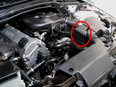

Buna. Am achizitionat de curand un e46 316i 1.9L nfl, iar, unde e filtru de aer... este o..gaura, nu stiu ce venea acolo, asa am luat-o. Din cate am inteles, e un "mod" sa faca motorul mai "sprinten", dar nu stiu cat e de adevarat. Deci, ce vine acolo? Este ok sa il las asa? Poate sa intre praf, mizerii pe acolo? Nu am probleme cu motorul.

cumpara-ti si monteaza-ti cat poti de repede un filtru de aer, pe acolo iti sunt aspirate in motor toate impuritatile, de la nisip fin pana la pietricele, insecte, lichide si mai stiu eu ce...
ai nevoie de tot ce e in poza de mai jos

Multumesc, nu am stiut. Pot cumva sa vad ce s-a adunat prin acel gol, se poate curata? Am masina de vreo luna, nu am mers f mult cu ea (acte, numere, etc).
