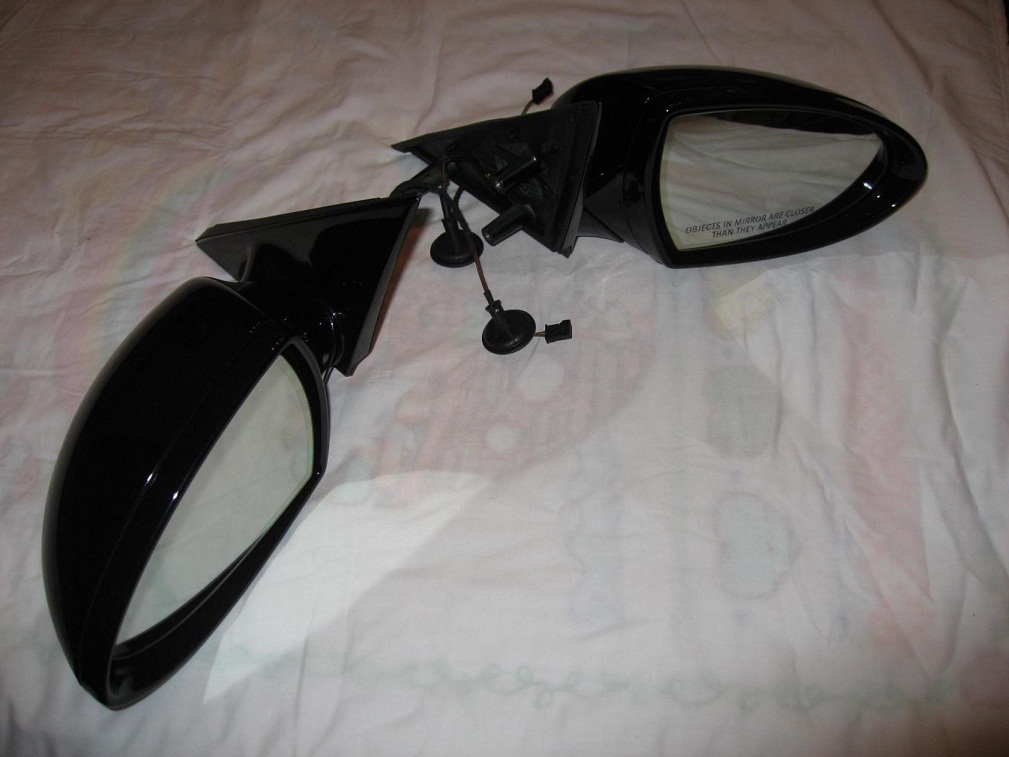

imi plac oglinzile de M5 E60 , vad ca sunt ~ 600 de lire pe ebay , dar cred ca riscul sa iti traga de ele creste exponential
