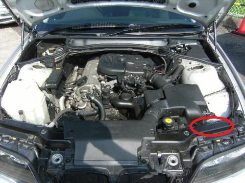

Salut. Merci pentru raspuns . Problema e ca nu gasesc unde e localizat droserul masina are xenon din fabrica nu am idee unde sa ma uit. Am atasat o poza sa iti arat unde m-am uitat eu.
