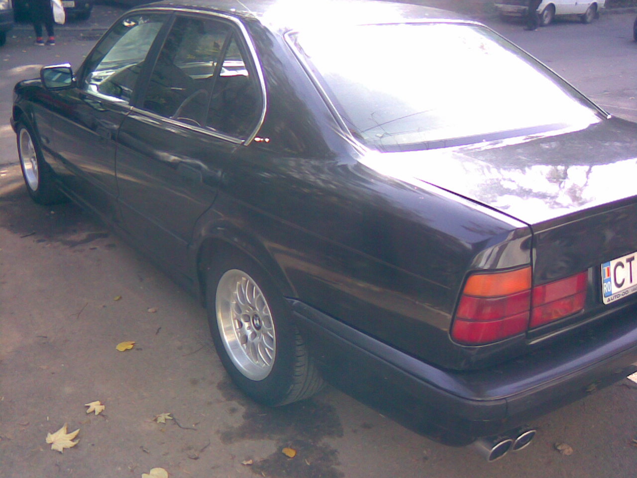

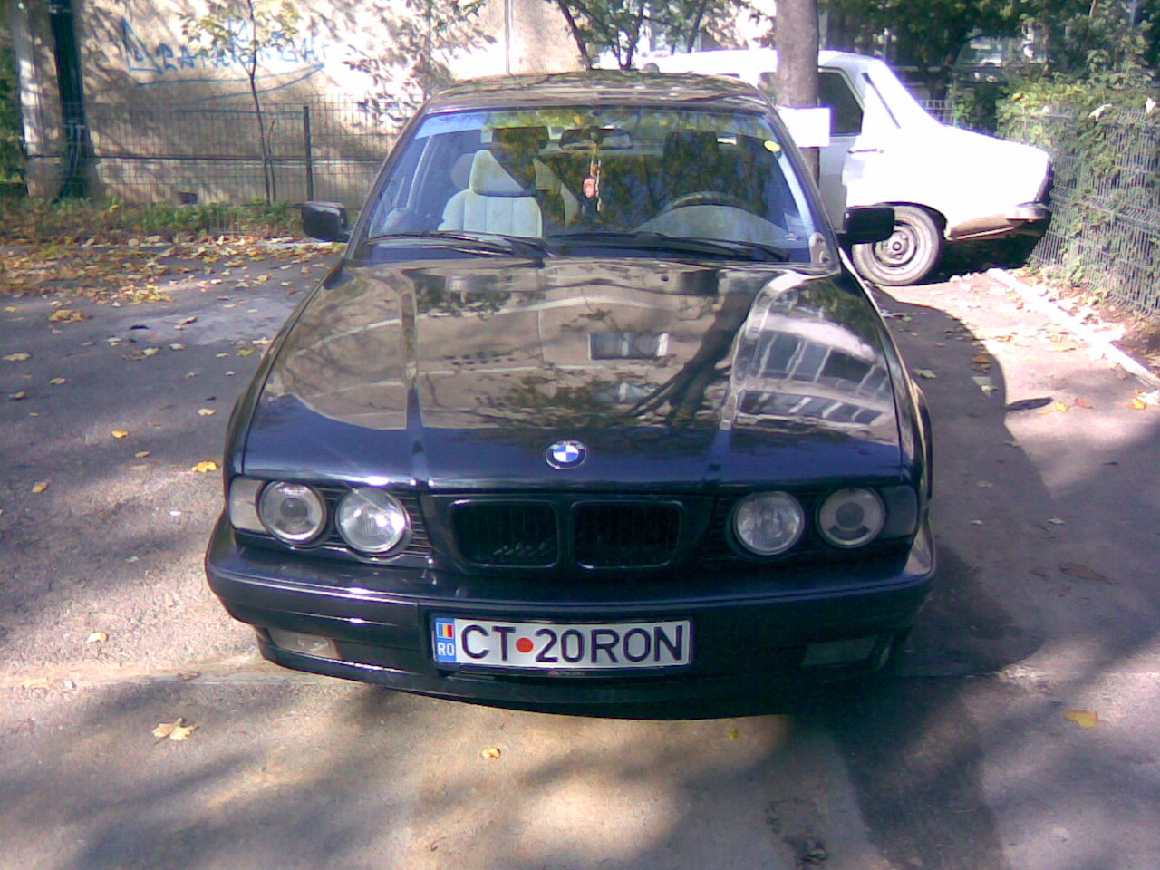

am gasit si seria de sasiu de la stergatoare .... este ok ... am cumparat masina ... merge f bine ... doar ca am o prob cu o usa din spate nu se deschide si nici motorasul de la geam nu il deschide dar se aude cum cupleaza. , merge AC-ul , caldura , un senzor de abs face figuri , cand merge cand nu merge , motorul trage de rupe .. si in a 3-a scartaie rotile ... i-am dat cand am venit 230 ... era la 6500 la limitare ... eu zic ca merge f bine ... in turatie mica si treapta mare gen a 3-a ... la 1300 - 1500 de ture cand accelerez .. intrerupe putin ... ma gandesc poate e o bujie ... sau vreun injector infundat ... o sa trebuiasa sa le curat .alte mici chestii nu mai sunt ... cam atat ... vreun sfat , parere ceva cu mare placere va ascult :).
asta este masina care am luat-o daca va intereseaza.
nu se deschide din nici o parte ..pe afara manerul nu pare sa agate nimic ... se misca in gol . iar inauntru cand trag de maner este blocat adica se misca dar cand ar trebui sa faca CLANC sa se deschida usa se blocheaza si nu se deschide usa. si nici geamul... dar se aude cum cupleaza motorasul.
