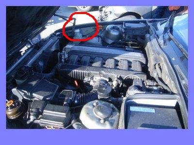

Stie careva daca e34 inafara de seria caroseiei care se afla pe panoul din fata de langa stergatoare "Mai are si altundeva alta serie ,in alta parte a caroseriei?"
mai are in dreptul butoiasului de spalat parbriz pe aripa cum te uiti din spre motor ar trebui sa aiba 2 placute stantate acolo ... pe una scrie modelul masini 520 , 525 etc.. si seria de shasiu. eu asa am la a mea.
