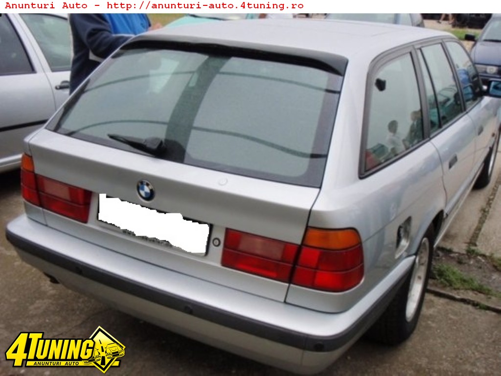

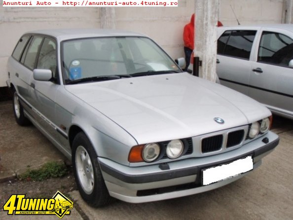

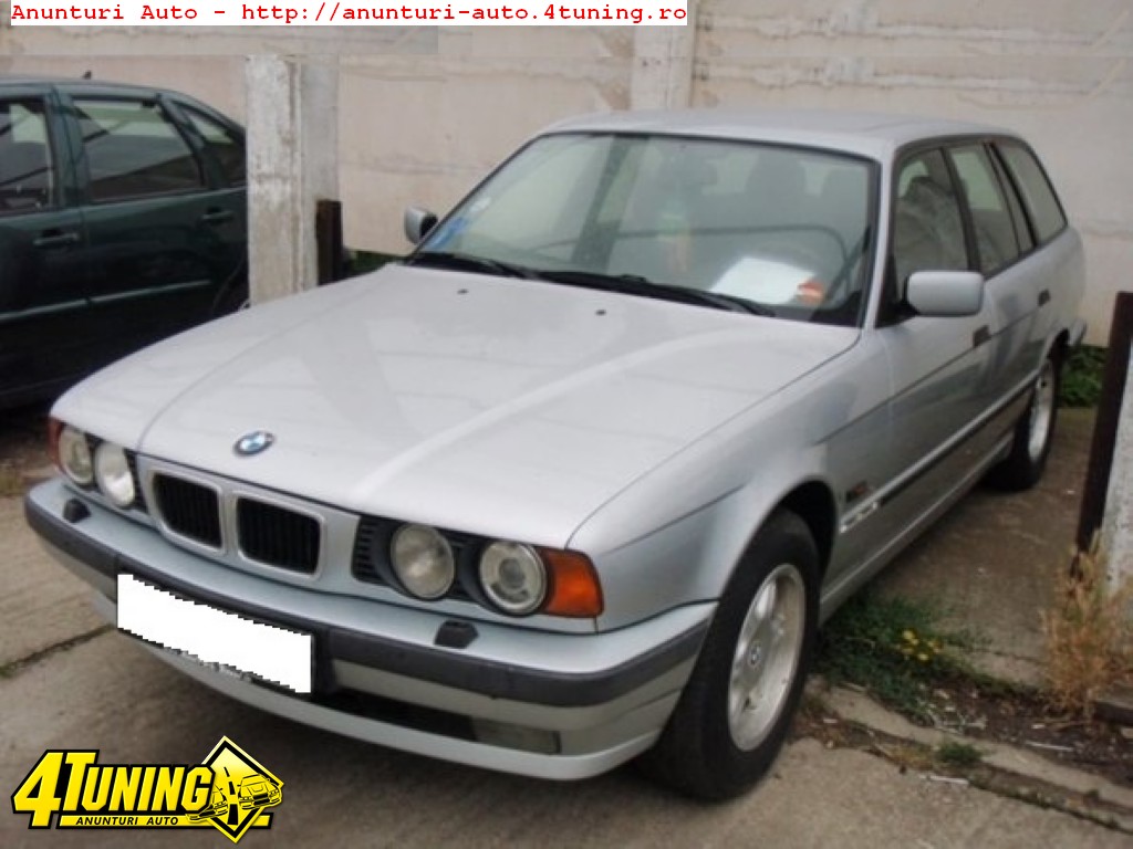

Cine cunoaste masina din poze (la 40km de bucuresti), si cum pot sa verific sa coincida ce am pe caroserie si in acte, ma refer la numar motor. Vreau sa o cumpar si mi-i frica sa iau o mare teapa. Proprietarul spune ca are demontata pompa de apa pe ea dar in rest totul e ok. Cum pot sa verific si la ce ar trebui sa atrag atentia cand o cumpar.

Iei VIN-ul masinii (seria este langa stergatorul din dreapta si mai ai seria si pe contra-aripa dreapta, langa vasul de la spalatorul de parbriz) si o bagi pe site-ul asta. Daca coincid actele cu ce zice acolo inseamna ca este totul ok.
Ideal ar fi sa pornesti motorul si sa vezi cum merge.
in plus fata de asta masina arata binisor la tabla si e facelift; cele cu probleme cu rugina au probleme si la eleronul spate (peste luneta) care se "strange". In poze pare "etans"&uniform lipit pe luneta.
are si ceva optiuni (spalator faruri, senzori parcare originali) dar si lipsuri (bandou, capac rezervor, stergator luneta......dar sunt maruntisuri).
verifica daca mai are suspensia originala pe spate - autoleveling (se observa lipsa amortizoarelor clasice); daca o are trebuie sa iei in calcul schimbarea ei cu o varianta clasica - arcuri si amortizoare de berlina. Cedeaza in timp si e f scump de reparat.
arata bine dricu'
Din diferenta de pret gasesti un 2.0i si-l montezi relativ usor. Sunt pe toate drumurile.
Nu stiu apoi cat mai costa inscrierea in RO; presupun ca are scor apocaliptic luand in calcul euro1.
Masina ar merita, cu sau fara motor, cumparata.
Daca e dus pe aratura motorul e de munca si nu e neaparat ieftin.
