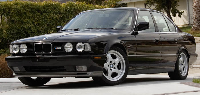

Au fost 2 versiuni: pe 17" si 18"
17" (poza pusa de Domi)
235/45/17
Iar jantele erau
Fata 8J cu ET20
Spate 9J cu ET22
Iar pe 18" ( Style 37 parca era denumirea)
245/40/18
8J ET20
9J ET22
