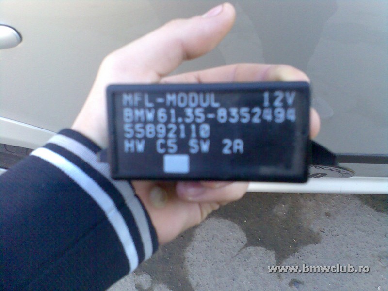

imobilizatorul este negru?si il gasesc prins in 2 suruburi la picioarele soferului sub plasticaraie?
need help.....
ceea ce am gasit eu scriie pe el:
MFL - MODUL 12V
BMW6.135-8352494
55892110
HW C5 SW 2A

PS : Ceea ce apare in poza este modulul de control pentru comenzile de pe volanul multifunctional ....
