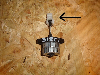

am rezolvat, era de la droserele de la angel eyes care erau sub far si invarteam degeaba ca ramanea blocat, bn ca nu am sticat filetele! Multumesc oricum!
cum adica ramanea blocat? poti detalia un pic, nu de alta, dar eu la e46 am obs ca imi bat cam jos farurile, fata de cum bateau inainte....
am vazut ca e o rotita acolo ... se poate regla din ea?
