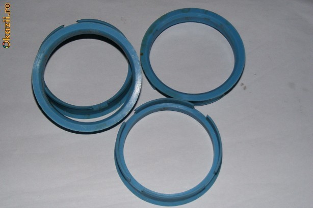

am inele dar sunt de la jantele pe 18.
Daca le ai poate sunt mai mari in diametru(inelele) decat interiorul jantei pe care o pui.
sa incerc fara inele?
