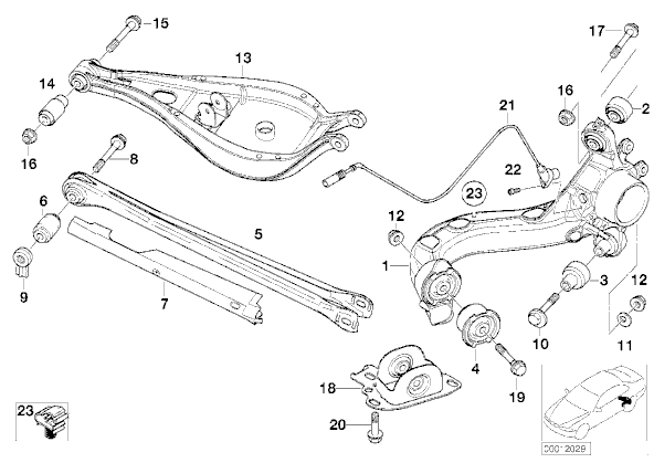

Astăzi după o zi de lucru am constatat că fără a schimba și reperul 1 din poză nu se va putea monta frâna de mână de pe un 330 pe un 318 sau 320. Dacă cineva are o soluție sunt bucuros s-o aflu pentru că eu am ajuns la capăt de drum, și nu mai știu ce să fac.
P.S. ce înseamnă ”Trailing arm” pentru că așa se numește reperul 1.

adica este nasol.eu de aia nu am schimbat pe spate,dupa lungi cautari pe net am aflat ca treb sa fac prea multe modificari.tu treb sa schimbi acel brat care se prinde rulmentul si cele doua brate.daca o faci e de recomandat sa schimbi si bucsele de pe el.banuiesc ca daca o faci pui de la sh.acu nu stiu daca se potriveste de la 330d la tine.nu prea am timp sa caut.daca il schimbi am inteles ca nu se pupa planetarele tale cu rulmentul de 330d.sa ne tii la curent.succes

Ai nevoie de fuzeta spate de la 330d,reperul 1 din poza ta dar trebui sa montezi pe ea rulmentul de la tine cu partea interioara in care intra planetara,daca diametrul exterior de la rulment este la fel 330d cu 320d asta ar fi solutia
