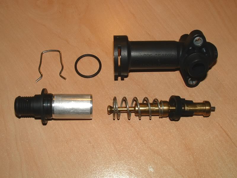

Termostatul EGR este compus din mai multe piese ?
De ce intreb, acus 2 ani am verificat la cineva termostatul EGR si in interiorul lui mai avea o teava. Al meu parca nu avea.
Mai exact cand e defect cel de la EGR ce simbptopme sunt. Acul sta pe verticala dar nu depasrste 75-80 C?
Partea din aluminiul (teava) al meu parca nu il are.
