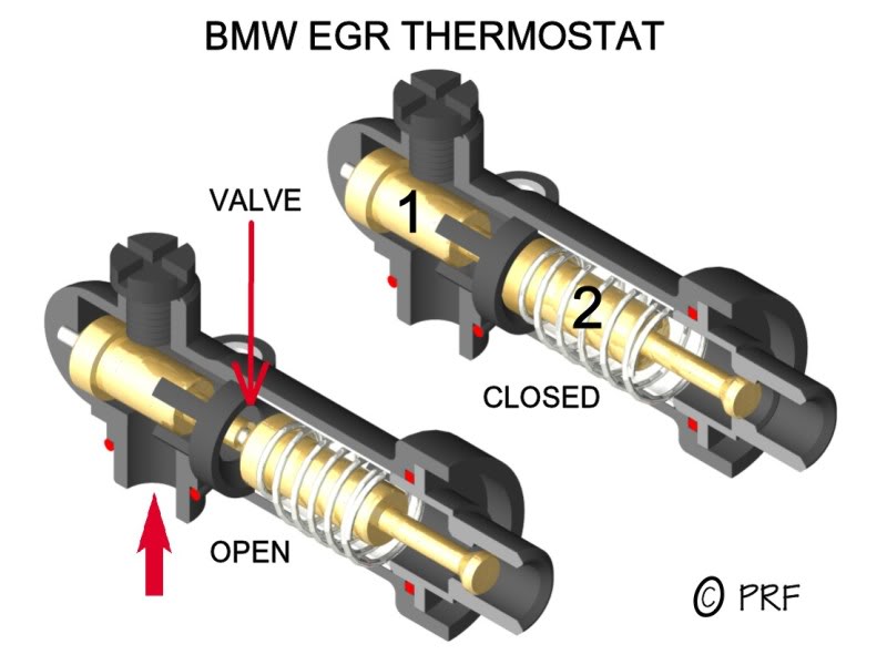

cand sufli in el si nu este etans trebuie inlocuit
este din 2 parti compus, daca scoti siguranta se desface in doua si inauntru are un termostat mic care nu mai lucreaza in timp
cel mai bine le inlocuiesti pe amandoua odata egr si principal

Recent am achizitionat un termostat egr marca Behr si pe temperatura camerei nu era inchis adica etans terecea aerul suflat greoi prin el.Am dus inapoi termostatul si am primit alt termostat , aceasi treaba. Am sunat la BMW GrupWest Oradea si mecanicul mi a spus ca e normal si ca lucreaza invers ca si termostatul principal. Eu sunt total derutat.
Cine gaseste documentatie despre circuitul de racirea sau incalzire EGR ului va rog sa distribuie cu noi.
O alta intrebare: dupa logica mea valava EGR la pornire cu motor rece trebuie incalzit adica termostatul deschis... Sa ma contraziceti dacu nu e asa
Edited by Lumpi
Ok deci termostatul EGR la rece trebuie sa fie inchis, adica valava EGR nu necesita racire dupa pornirea motorului. Atunci inseamna ca EGR ul se incalzeste de gazele evacuate si deschide termostatul pt. racire?
Daca te chinui sa sufli prin el, va trece foarte greu aerul spre deloc. In concluzie e bun. Ideea e sa nu poti sufla usor prin el, ca printr-un pai.
Nu m am chinuit dupa simt era deschis 5 10 % amandoua, deci trece antigelul fara probleme. Daca turnam apa in termostat, fara presiune picura puternic.
Eu zic ca nu este ok...Nu pot depista deocamdata cum functioneaza, si termostatul mare este defect.
