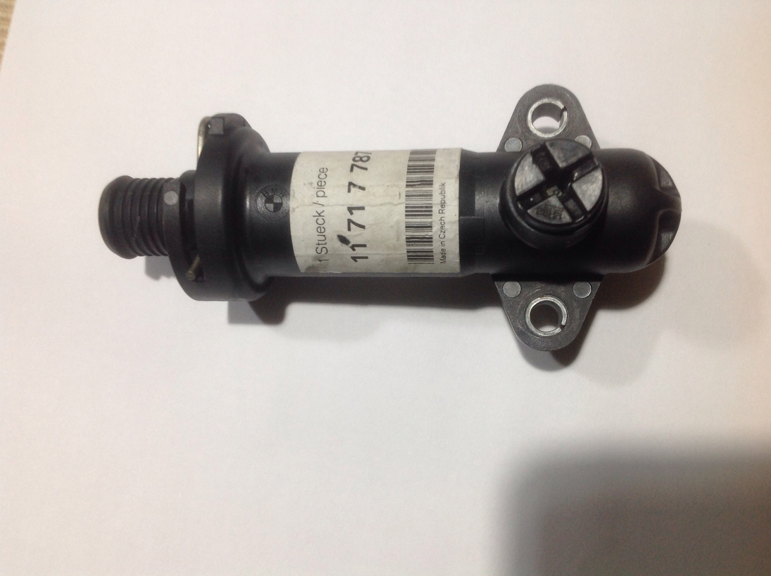

Termostat EGR: Se verifica usor se scoate din pozitie se sufla prin el, DACA aerul trece lejer E DEFECT.
Termostat pompa apa: El e principalul motiv al problemelor.
Pompa apa: in caz ca ambele termostate sunt noi si problemele persista.
E recomandat schimbarea tuturor pieselor mentionate mai sus , pentru un consum mai bun si aparitia altor probleme in consecinta, indiferent daca aveti probleme doar de la o singura piesa!!!!
