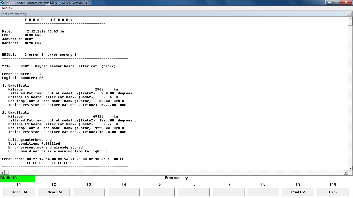

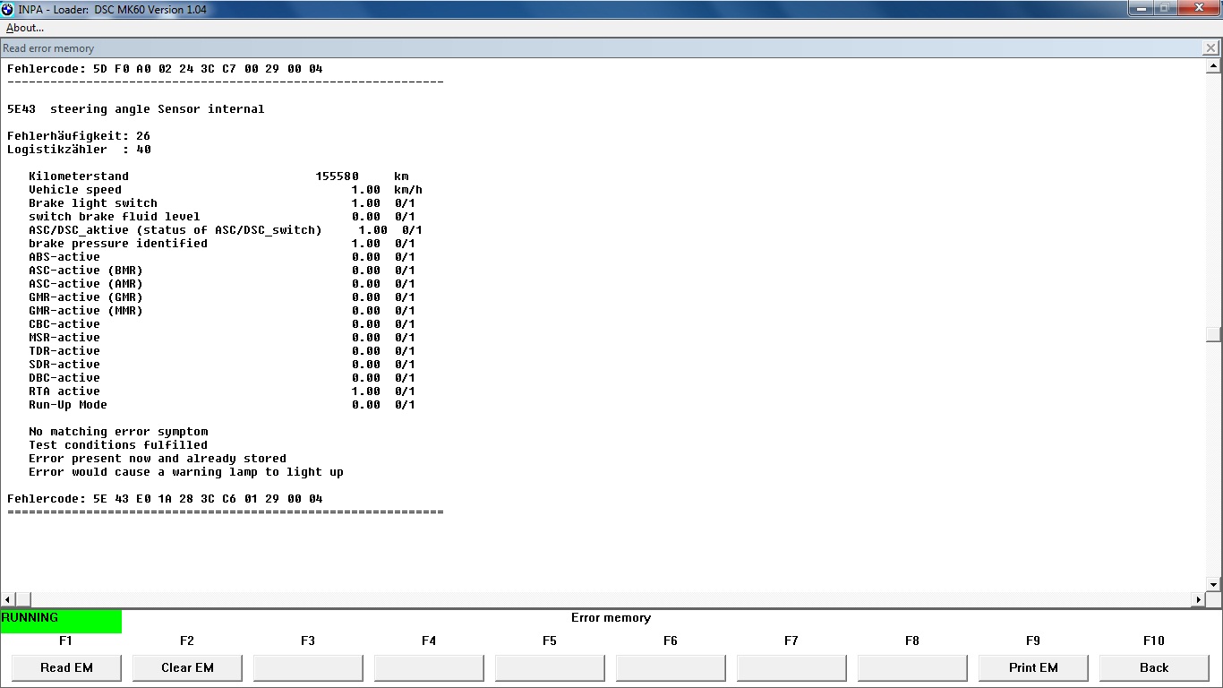

Va salut am si eu o problema cu broscuta mea : azi i-am schimbat antigelul nu am dat scutul jos , am incalzit motorul si am desfacut aerisirea de sus de langa racitor ulei . am pus antigel pe seara am zis sa ma duc la real sa fac cateva cerculete ceva o joaca .... pana sa plec in bord imi statea aprins dsc dezactivat de tot ... pana acum NICIODATA dar NICIODATA nu am avut probleme cu blocantul ... am desfacut pe la sigurante sa vad care e treaba nu e arsa nici o siguranta .... tot verificandu-le pe toate am ajuns si la cea de abs ... am scos-o s-a aprins abs cand am pus siguranta la loc nu s-a stins ... am verificat sigurantele cu motorul pornit ... => am ramas cu dsc dezactivat de tot + bonus abs ... de ce ? ( precizez ca blocantul nu functioneaza deoarece patineaza adik imi dau seama cand blocheaza sau nu ) . Un pic de ajutor celor binevoitori si multumesc anticipat !

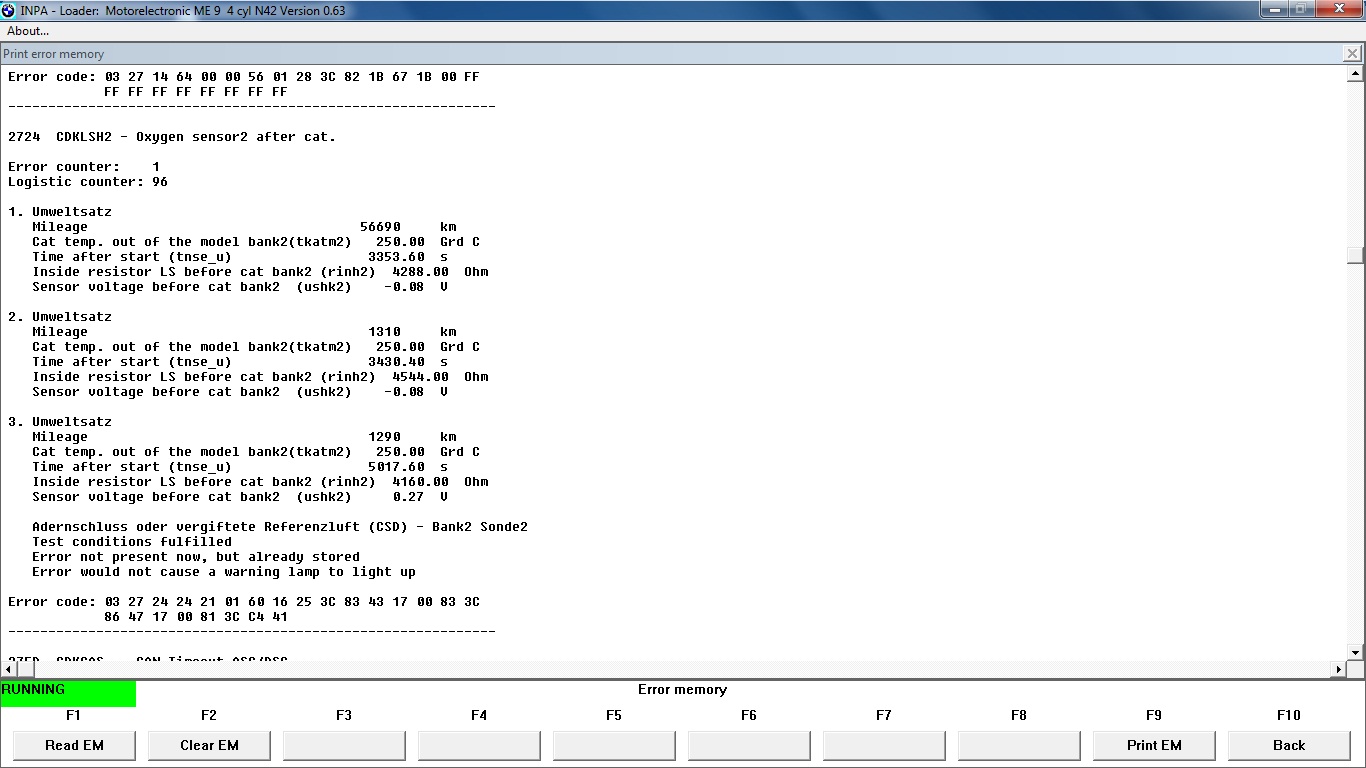

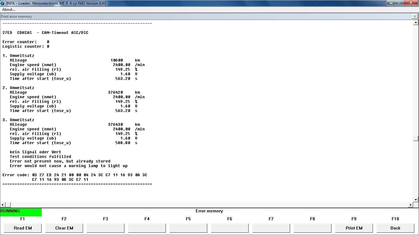

bun am facut o scanare cu inpa si mi-a dat ceva erori 5 la numar ... dupa un read/clear au disparut erorile abs-ul s-a stins azi dupa ce am scos borna si am lasat-o fara curent aproximativ o ora si acum pe seara am coborat cu laptopul la masina atasez pozele cu erorile . Daca cineva stie sa-mi zica exact care e treaba cu ele va rog sa nu va abtineti :D ... intre timp dau si un seach pe google . Multumesc anticipat . Eroarea s-a sters dupa ce am dat delete la steering angle sensor internal ... s-a aprins si abs alaturi de asc/dsc si apoi la interval de 2 secunde s-au stins toate ... am dat o tura de vreo 100 de metri s-a aprins iar ... am revenit in parcare am sters-o iar si apoi iar plimbare am mers putin mai sportiv asa sa vad daca isi face treaba asc/dsc si nu s-a mai aprins

poate ar trebui sa verifici geometria.....martorul respectiv se mai poate aprinde de la o nealiniere a rotilor...deci nu ar strica pe langa o verificare a jocurilor in directie si eventual schimbarea a ceea ce este uzat(desi nu are legatura cu DSC) sa faci si o geometrie la roti.
despre celelalte erori....mai imbatranaesc si sondele lambda...doar nu sunt lifetime.

bun nu am blocant stiu ... sunt puse pe motoarele de cel putin 2 litri ... dar tot este ceva acolo ... sonda lambda stiam de ea dar nu imi dau seama care din ele este pentru ca sunt 2 dupa catalizator ... unde sa ma duc sa fac o aliniere ?

orice service care face geometrie poate sa iti faca asta....iyi pune volanul drept si regleaza unghiurile rotilor
