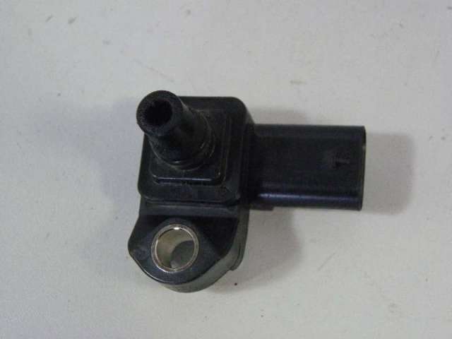

Eu am schimbat senzorul de care ti-am zis si am curatat debitmetrul cu spray CRC si am scapat de intreruperi. Aveam intreruperi cand scoteam masina din curte ca era rampa si mai aveam intreruperi si in mers constant cu acceleratia putin apasata. Intrerupea intre 1500 si 2000 de rpm.
Poti sa incerci si tu sa faci acelasi lucru de l-am facut eu, ca nu costa foarte mult.
Nu e cel din poza, are o singura ureche de prindere si e mai mic. Este situat pe galeria de admisie, dai jos capacul de pe motor si-l vezi sigur, are un cablu cu clema alba si e prins cu un surub de 10.
Arata asa:
La masina ta are codul: 13627804742 conform http://www.realoem.com/bmw/showparts.do?model=PN11&mospid=51026&btnr=11_4102&hg=11&fg=40
Arata asa:
Am fost la servis si am curatat acest senzor(era dublu la grosime si gaura era plina cu ceva negreala) urmeaza sa il schimb dar dupa ce ma duc la bimmer sa il curete galeria si egr-ul
13327810133 Sa le spui sa ti-o aduca separat, fara filtru, daca deja l-ai schimbat.
multumesc mult, l-am comandat(cam scump pt rolul lui (700 cu filtru) dar sa scap odata si de eroarea asta)
