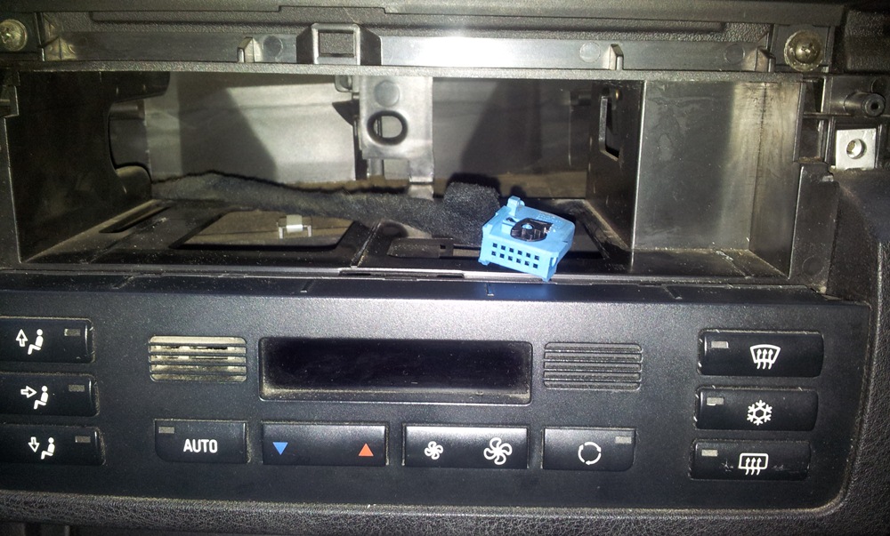

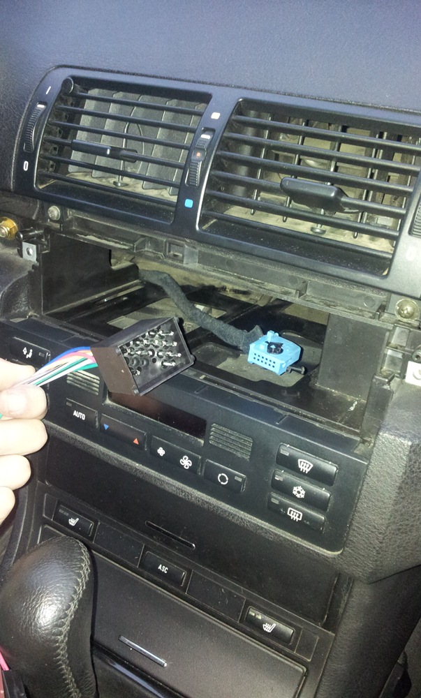

Salut . Am un BMW e46 din 1999 si de curand mi s-a stricat sistemul audio original (mentionez ca aveam cd player cu magazie 6 cd-uri si navigatie mica) . Mi-am cumparat un USB player jvc kd-x30(300 de lei) si am mai cumparat rama adaptoare cu tot cu cablurile adaptoare (100 lei) . Insa cand am vrut sa il instalez am observat ca mufa masinii care intra initial in cd playerul original nu se potriveste cu cablurile adaptoare . Presupun ca am nevoie de un alt cablu de legatura care sa imi faca legatura intre mufa originala a masinii si cablurile adaptoare aftermarket pe care le-am cumparat . O sa pun o poza ca sa va dati seama ce legatura vreau sa fac .
sa inteleg ca priza de conectare e doar cea albastra din poza, pune o poza cu spatele navigatiei pe care ai dat-o jos

sa difere oare prizele de conectare de la radio cd si de la cel cu navigatie si magazie?
ce ne arati tu acolo mufa albastra e cea de la magazie, asta nu te mai intereseaza daca zici ca schimbi playerul
cel mai probabil cand ai scos playerul original priza patrata a cazut sau era cazuta deja daca tot zici ca nu mai functiona, baga mana si cauta acolo si daca ai piesa pe care a recomandat-o colegul de la beloud ai rezolvat problema

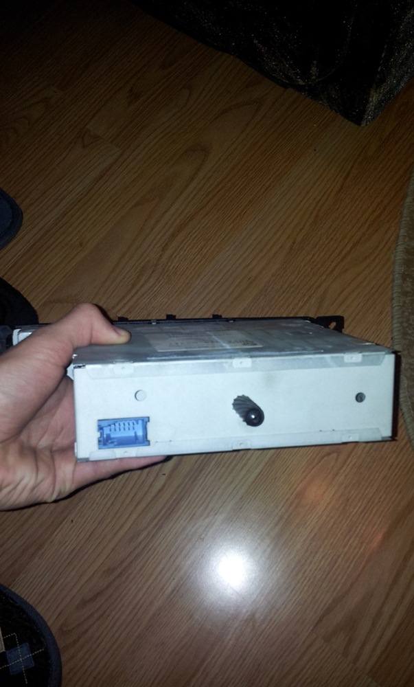

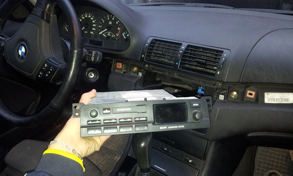

Nu am pierdut nimic. am desfacut cu grija iar ala albastru e singurul cablu care vine de la masina .Uite o poza cu spatele navigatiei originale care ti-am zis ca e stricata.
(in locul mufei albastre trebuia sa fie ,,un patrat dela negru'' care sa intre in celalalt patrat negru iso care este in poza . asa are un prieten de-al meu care are tot e46)

o solutie ar mai fi sa cauti niste scheme electrice sau mai bine zis "electrical colour scheme" pt ce ai tu pe masina si pt mufa adaptoare... apoi legi firele corespondente din mufa albastra la firele de la mufa adaptoare... daca nu reusesti ar fi bine sa mergi la un electrician.
asa am reusit sa imi refac legaturile la E38...avea o porcarie de mp3player si firele taiate... am cautat pe net scheme pe culori si am reusit sa fac legaturile astfel incat sa functioneze casetofonul original, magazia de CD si comenzile de pe volan.
