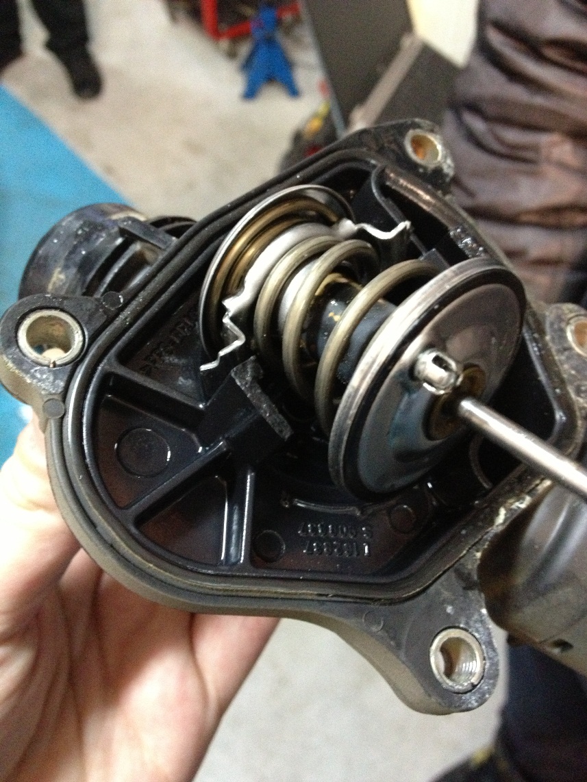

Cum pot sa imi dau seama care din cele doua termostate trebuie schimbat, ca sa stiu, ce sa comand?
cel mai simplu de verificat este cel EGR
il dai jos si sufli in el
daca trece aerul e terminat
Salut
Am dat jos termostatul,de la EGR si am suflat in el, trece aerul ca pintr-o teava.
Am suftlat pe ambele gauri,daca puneam degetul pe oricare din ele,nu mai trecea aer deloc.

Salut,
Care e codul penrtu furtunasul din imagine? Cat costa unul? Vine cu tot cu cele doua coliere de prindere?
