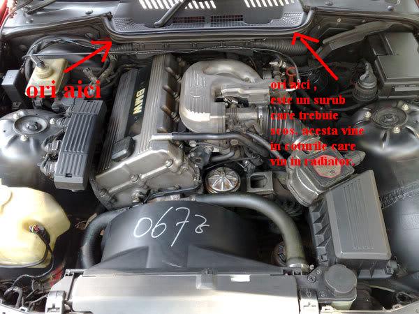

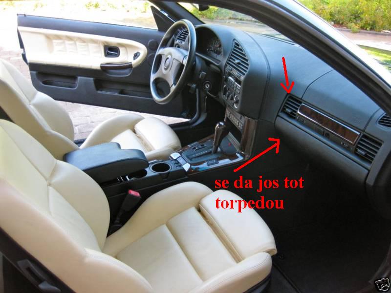

nu trebuie sa dai jos bordu
am schimbat eu , e foarte usor. dai torpedou jos, apoi in stanga o sa vezi cele 2 coturi care vin in radiator, nu stiu exact cum se scoate
eu am facut operatiunea la un service si nu am stat permanent langa mecanic, dar mai este un surub la robinetul de caldura . o sa-ti dau niste poze..

p.s s-ar putea ca radiatorul sa nu iese de pe partea pasagerului, ci a soferului.
la mine s-a dat jos de la torpedou ptr ca masina este cu volanul pe partea dreapta.
