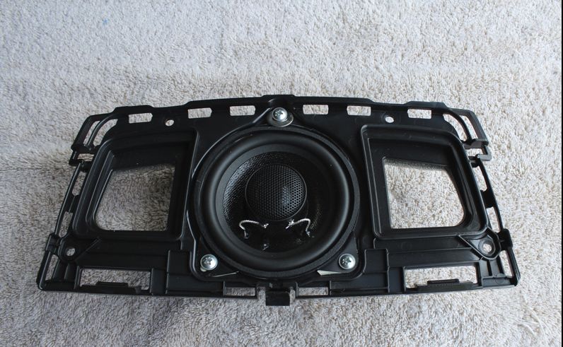

Cred ca e mai mult de-atat. Pe eBay am vazut ca e cam 700euro un sistem L7 complet + transport + alte maruntisuri necesare montajului + montaj. Sistemul standard/HiFi nu vine cu boxe in usile din spate, asa ca trebuie taiate sau luate alte fete de usi.
Mi-a dat si mie sindromul L7 domnul Bitza :). Dupa sarbatori ma apuc de: dezmembrat, taiat si montat. Costuri suplimentare inafara boxelor si a statiei sunt: mufe, fibra, ramale usilor din fata (pt cei care au sistemul standard), codat si ce-o mai interveni pe parcurs.
Exista un DIY pe un forum din strainatate dar nu pt L7(este detaliat punct cu punct + poze)

Sincer acum, atat ca sunt multe de desfacut, insa per ansamblu mie mi se pare un retrofit floare la ureche. Pe langa altele...
L-as face pe banda rulanta :laugh:
Bitza, ce-i cu coaxialul ala pe bord?
Sa inteleg ca nu toate difuzoarele iti sunt de L7? Ca atunci e explicabil scepticismul tau privind sunetul. :D
Nu vei gasi difuzoare mai bune decat cele de L7 in gama aia de pret. Eventual Focal-uri high-end sau altele gen, insa la un pret peste Individual.
Si ca tot veni vorba, stai calm ca nu gasesti componentele de Indiv. la orice colt de strada.
Si de-ai vrea, iti poate lua peste 1 an doar sa faci rost de toate piesele. Mai ales ca e diferenta intre difuzoarele de E90 si cele de E60.
Iar cand cauti de 90, gasesti de 60 si vice-versa.
Una peste alta, felicitari! Bucura-te de L7. E totusi un sunet premium. :)
Atunci spune-ne pe scurt cam ce se schimba si ce costuri sunt. Esti pasare de noapte in seara asta sau il urmaresti prin oras pe Mos Craciun? :laugh:
Sistemul complet costa in jur de 5-600€, trebuie sa schimbi plasticele de la geam ptr. tweetere 50-60€, capace/grile difuzoare spate 15€, capac cu grila pentru difuzorul central 30€.

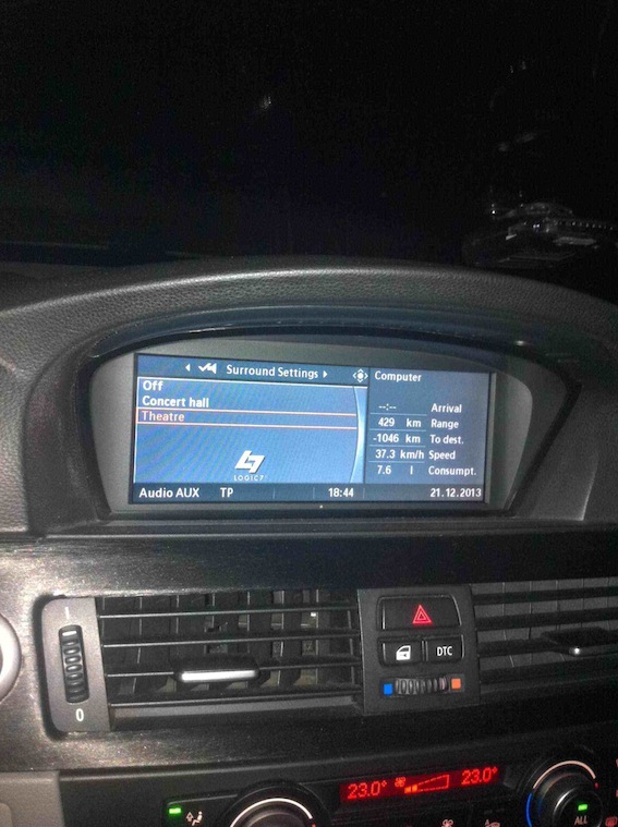

Ms Cosmin, acum se aude f. bine era din codare, coaxialul din bord face minuni, am vazut ca in USA obisnuiesc sa puna un dls in bord si am incercat si eu.:) Am gasit sistem individual, astept sa treaca sarbatorile si vedem dupa daca il iau.
