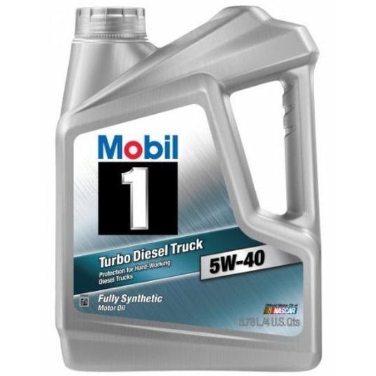

ce parere aveti de uleiul acesta? Cica e facut in America
mobil 1 5w40
Ulei motor full sintetic pentru motoare diesel, respecta ultima norma API - CJ pentru auto dupa 2007 -
Motoarele moderne cu emisi scazute de carbon genereaza mai multa caldura si funcioneaza la temperaturi mai ridicate, acest lucru creste in mod semnificatie nevoia de un lubrifiant mai performant. In constructia motoarelor moderne secmenti sunt pozitionati mai sus pe piston, mai aproape de camera de ardere ceea ce aduce pelicula protectoare de ulei mai aproape de camera de ardere si expune lubrifianul la temperaturi mult mai ridicate.
Pentru motoarele moderne pe motorina care opereaza in conditii extreme cum ar fi tractari sau offroad dar si la echipamente de heavy-duty.
Recomandat si pentru autoturismele de folosinta normala. Depaseste standarele diesel CI-4 Plus.
- Pentru camioane diesel si turbo-diesel cu interval de schimb long life.
- Depaseste nomele diesel pentru orice masina de pasageri
- Depaseste normele diesel pentru utilaje si camioane heavy-duty
- Reduce depozitele si are stabilitate excelenta in coditii extrem de calde sau reci, rezistenta la oxidare deosebita
- Ofera protectie remarcabila si control asupra consumului de ulei.
- Ajuta la prelungirea vietii motoarelor moderne diesel cu sa fara turbo.
- Depaseste cele mai dure standarde din industrie pentru motoare diesel usoare sau grele folosite in conditii extreme sau infolsinta de zi cu zi.
- Reduce formarea depunerilor in interiorul motorului la temperaturi scazute.
- Previne oxidarea la temperaturi ridicte de funcionare.
- Datorita vascozitati sale ofera protectie la temperaturi ridicate cat si la pornirea motorului la rece.
- Formaza o pelicula protectoare care reduce frictiunea sau oxidarea la temperaturi mari de operare si asigura un consum optim de carburant.
- Tehnologia de ultima generatie folosita la fabricarea acestui lubrifiant ofera performante exceptionale in motoare moderne cu emisi reduse de carbon cat si in motoare noi bine intretinute.
Atinge sau depaseste cele mai dure specificatii ale constructorilor de masini pentru motoare diesel la nivel global.
Poate folosit in tractari, supraincarcare, off-road sau folosinta de zi cu zi in motoare diesel.
Recomandat pentru utilizare in motoare diesel de mare performanta cu emisii reduse de carbon (EGR), poate fi folosit atat pe autostrada la viteze mari dar si in oras la viteze mici, pentru toate motoarele produse in America, Europa sau Japonia.
Poate fi folosit in motoare tubro diesel cum ar fi pick-up trucks, sau heavy-duty pe sosele sau off-road dar si in minerit, constructii, agricultura.
Specificatii:
API - CJ, CI PLUS, CI, CH, CG SM, SL, SJ
ACEA - E7/E5/E4/E3
Caterpillar - ECF-2, ECF-3
Cummins CES 20072/20071
Detroit Diesel Power Guard
Ford WSS-M2C171-D
Global DHD-1
JASO DH-1
Cummins CES 20078/20077/20076/20075
Mack EO-N Premium Plus 03, EO-M Plus
Mercedes Benz 228.5
Volvo VDS-3, VDS-2
Renault RVI RXD
POWERSTROKE, DURAMAX, NAVISTAR.
Recomandat pentru motoare diesel construite de Ford, General Motors, GMC and Dodge.
Detalii Produse
Gramaj: 3,78litri (1 gallon)
SAE: 5W-40
Tip: Ulei Motor Sintetic
Origine: SUA (America)
Interval de schimb: 24000km sau un an
