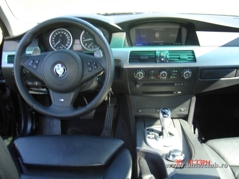

si continuam cu interiorul....deci se schima scaunele
Se da problema urmatoare:
Se da X(scaune standard ,semielectrice,incalzite,stofa) se cere Y(scaune comfort,full electrice,incalzite,lombar,si memorie) si se cere inlocuirea lui X cu Y fara ca delerul BMW sa fie implicat(defapt a zis ca nu se poate face asa cea ,''E imposibil ,ne pare rau!'')
REZOLVARE!
Unelte necasare :
1.multe surubelnite
2.toata gama de chei stelate,patrate...
3.banda Originala BMW 10e/rola
4.plasa anti-foc(eu asa ii zic)
5.laptop--care pana in final a fost folosit pe post de mp3 player
aaaa era sa uit ...o zi splendida de toamna(intr-o mare sarbatoare religioasa) :twoup: (atunci am simtit atingerea :twoup: )
post-560-1169322026_thumb.jpgeu cu burta mea :)
post-560-1169322060_thumb.jpg porneam winamp-ul(si o poza de impresie)''Uite frate,foloseste laptopul!!''
post-560-1169322122_thumb.jpgse aduc sculele....cu roaba
post-560-1169322171_thumb.jpgsi se incepe demontarea...
post-560-1169322197_thumb.jpg si se demonteaza...
post-560-1169322222_thumb.jpgacolo e ......un panou de sigurante
post-560-1169322265_thumb.jpgbateria...si lgarea la un mic +
post-560-1169322341_thumb.jpg fire la kg
post-560-1169322438_thumb.jpgam aflat pra tarziu ca exista clasti care dezizoleaza :twoup:
post-560-1169322526_thumb.jpgnu va speriati ca nu are decat 17 fire :)
post-560-1169322570_thumb.jpgma enerva si l-am dat jos
post-560-1169322603_thumb.jpgsi asta ma enerva :twoup:
post-560-1169322756_thumb.jpgpe final e cana cu vin fiert :twoup:
post-560-1169322793_thumb.jpgse monteaza mufa scaunului :wacko:
post-560-1169322831_thumb.jpgun hercules al valcii :twoup:
post-560-1169322917_thumb.jpgincercam sa montam la loc
rezultatul si erorile din idrive...normal trebuia sa fie erori :angry:
sa fii vazut fata celor de la AB cand am fost sa resetez erorile,si cand am artat ca am schimbat scunele si ca merg.....si memoriile
