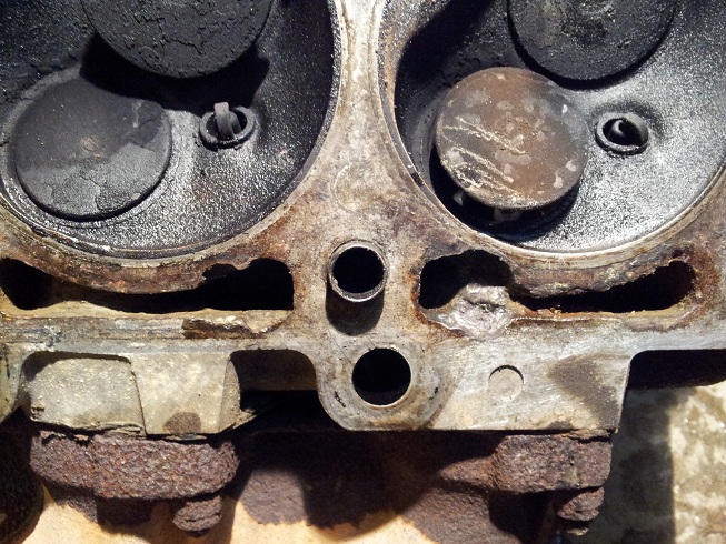

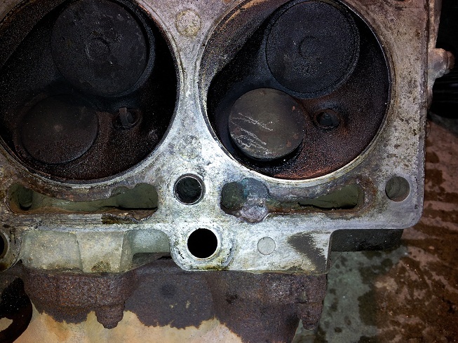

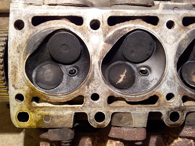

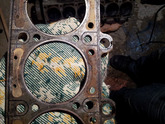

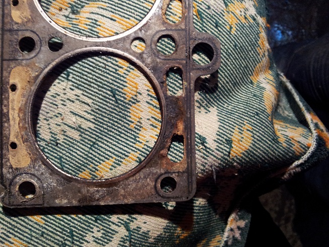

ce parere aveti despre aceasta garnitura si aceasta _chiulasa_? am desfacut o astazi deoare imi fierbea apa in motor si nu imi facea nici caldura iar la relanti avea si fluctuatii. crede-ti ca e dusa de tot _chiulasa_ sau ce sfat imi dati? astept cu mare nerabdare sfaturile si parerile de la voi. multumesc frumos!!!post-58779-0-23779600-1357590110_thumb.jpgpost-58779-0-72647200-1357590118_thumb.jpgpost-58779-0-89762800-1357590127_thumb.jpgpost-58779-0-30351700-1357590136_thumb.jpgpost-58779-0-35803500-1357590142_thumb.jpg Edited by badea valentin

Ca este ovala, rotunda, etc... se planeaza obligatoriu, in special ca ai garnitura arsa, intelegi? De unde stii tu ca este plana? Te-ai uitat in soare la ea?
dar e ok sa fie asa mancata? adica in ce consta acea planare? sa fie perfect dreapta?garnitura o voi schimba obligatoriu!
si inca e ochestie... crezi ca asta ar fi cauza imi fierbea apa in motor si nu imi facea caldura?

nu arata bine ,ce motor e?

@badea valentin: Chiulasa e compromisa. Din ce se vede in ultima poza, a mai ramas un perete foarte subtire intre canalele de racire si capul camera de ardere.
Ciudat cum a ajuns asa. Ai nevoie de alta chiulasa.
bimmer crezi ca asta poate fi cauza la fierberea motorului si lipsa de caldura? maine o sa o demontez si pe cealalta ca mai ink un e34 sa vad _chiulasa_ aceea poate ma ajuta.cu un manual sau ceva de genul pentru punerea la punct a distributiei ma poti ajuta? multumesc mult !!!
+1. Cred ca ai pus un antigel coroziv altfel nu îmi explic. Sau .... Cumva a înghețat antigelul.
Si da din cauza asta fierbe antigelul si nu ai caldura.

Cred ca a avut apa in ea.... Ai verificat când ai cumparato sau ai mers pe Încredere ca are antigel...
Foarte posibil. In poze nu se vede chiulasa in intregime, dar parca se vad niste urme cum ca ar fi scapat compresie.

Eu in locul tau as verifica si blocul motor... DacĂŁ a ĂŽnghețat posibil sa fie si el compromis. Am ĂŽnțeles ca nu ai ĂŽncredere in serviceuri dar sa nu verifica sau sa schimbi antigelul la o mașina sh cĂŁruia nu ii știi istoricul nu e deloc inteligent
Eroziunea din chiulasa nu pare a fi provocata de inghet. Chiulasa sigur a mai fost demontata si poate cineva a exagerat cu curatarea ei. Ca se vad ceva urme.
Sau a facut ca odinioara, cand meseriasii largeau intentionat gaurile de apa, sperand ca se va imbunanati racirea.
Oricum trebuie sa fii atent si la blocul motor si la toata masina in general, ca se pare ca nu a fost reparata cu prea multa atentie.
