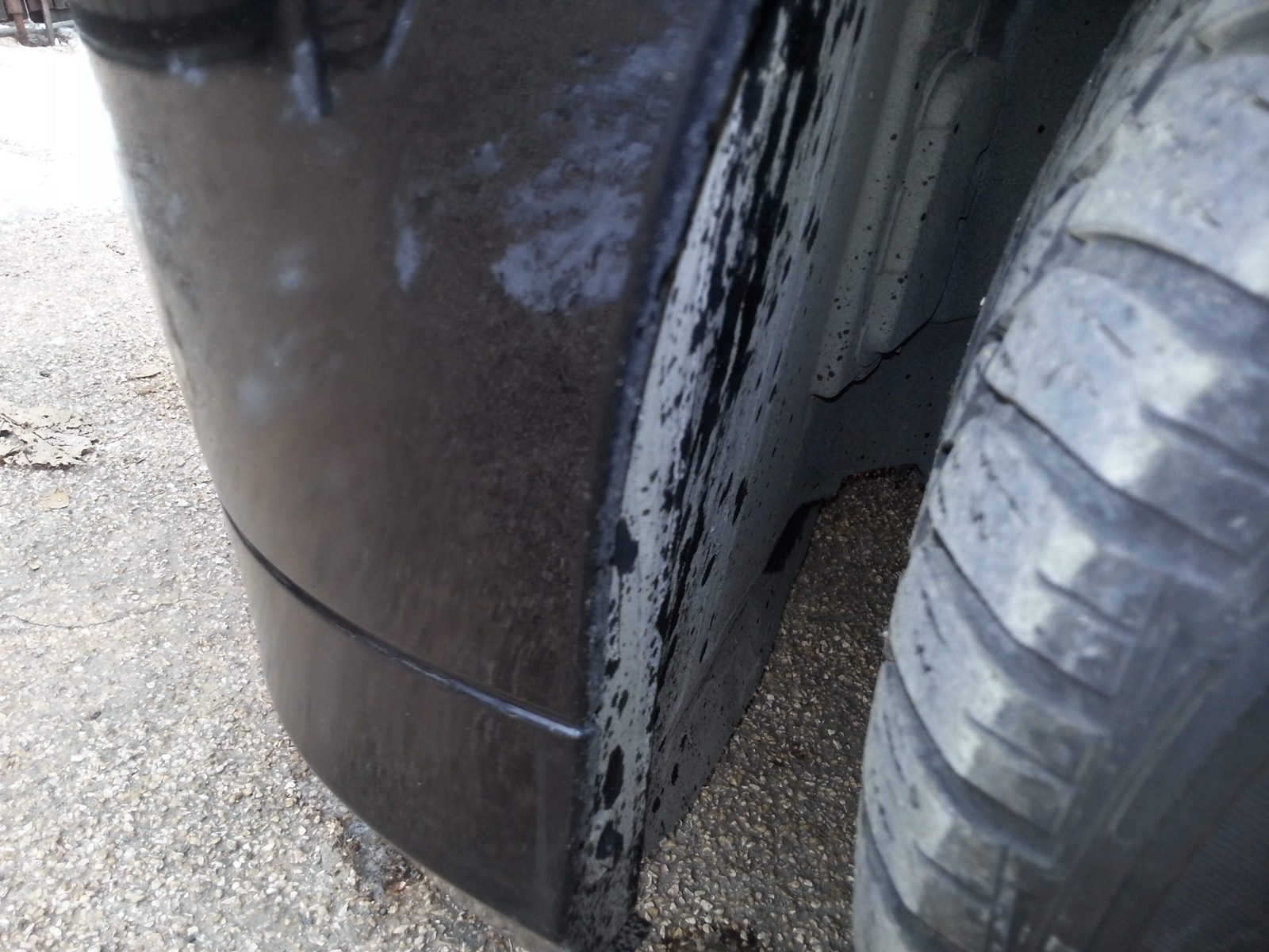

problema e90 picura ulei roata stanga fata
camdigital

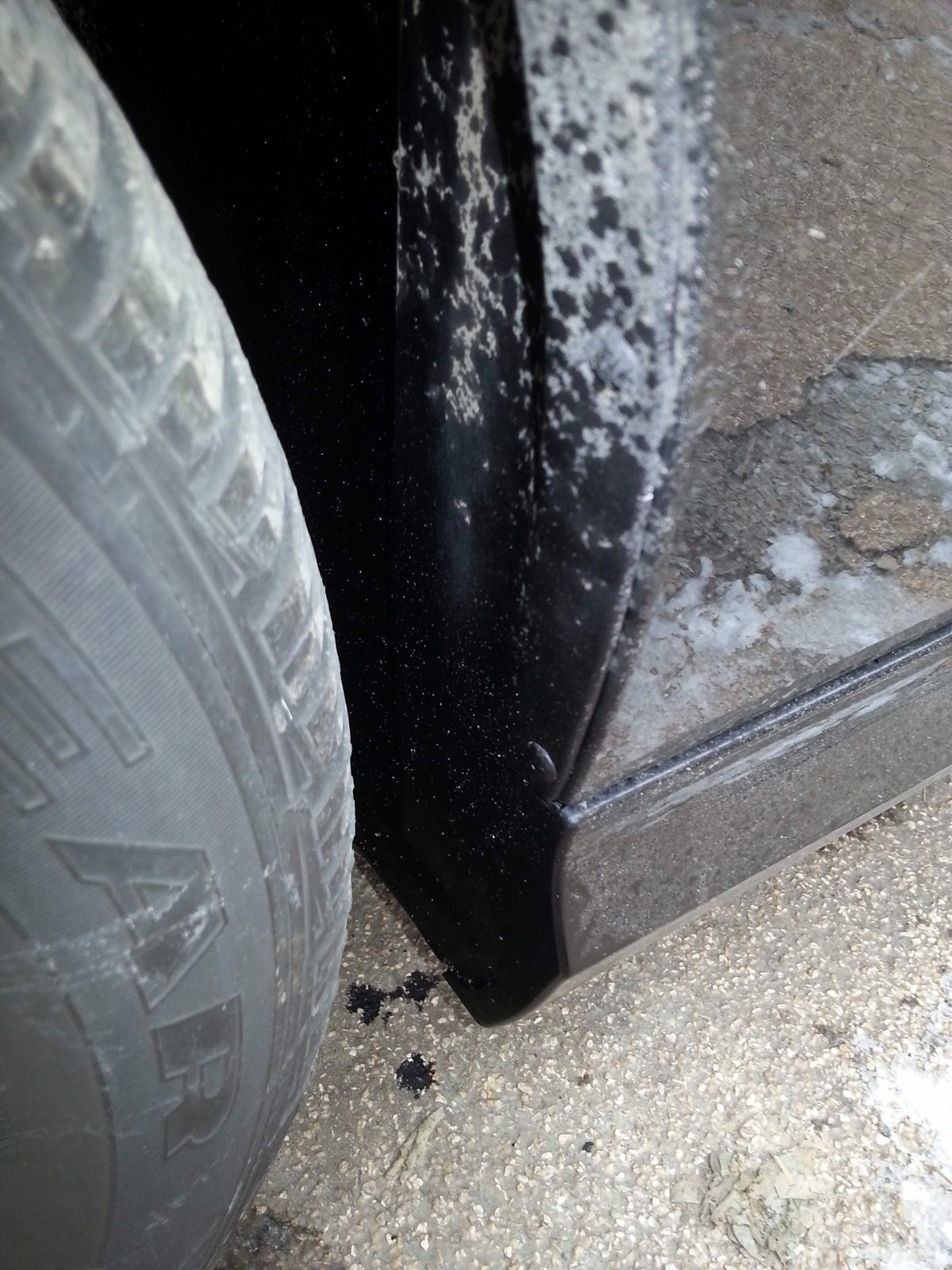

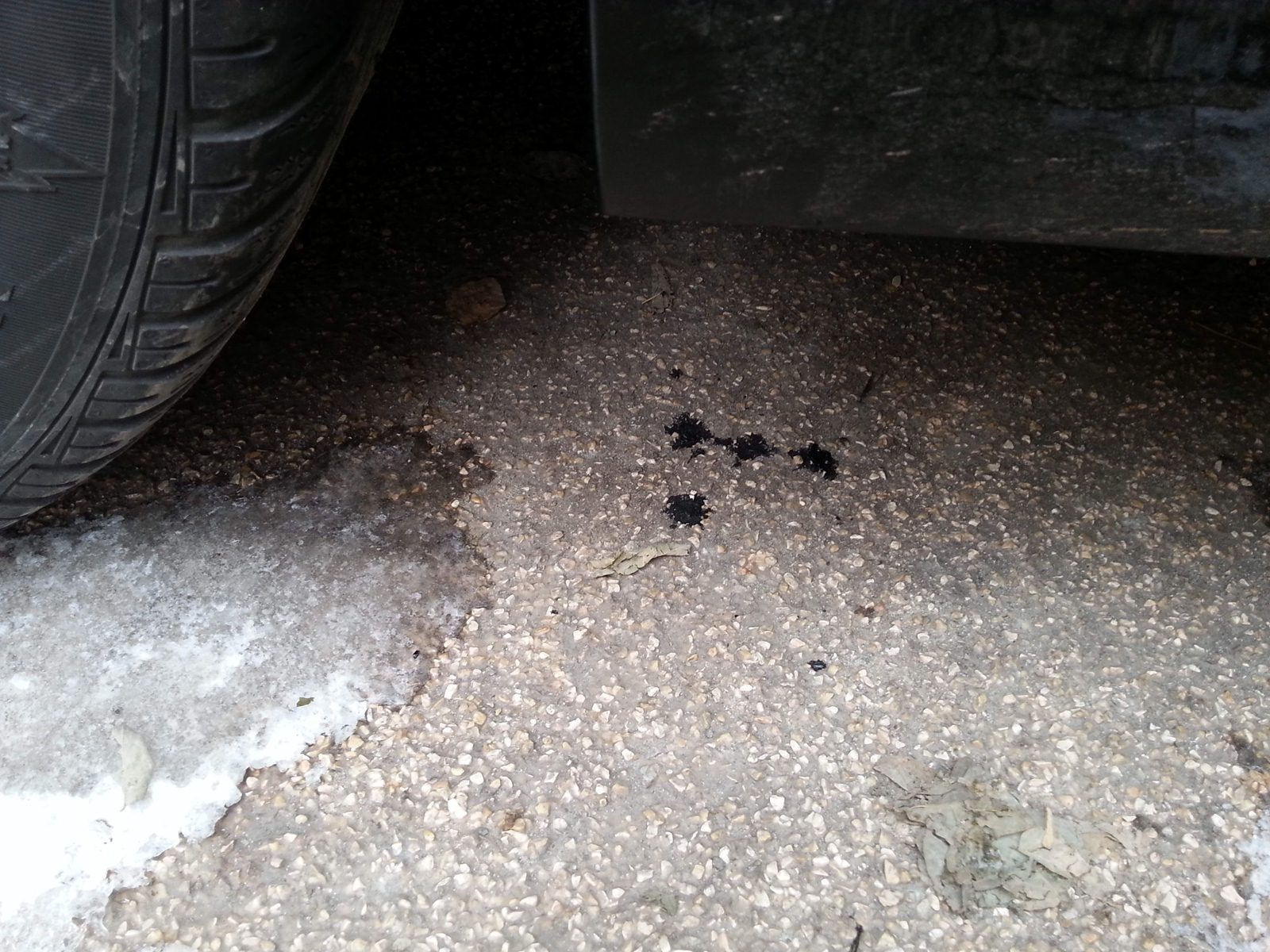

cand am plecat de acasa nu aveam pete pe jos sau deasupra rotii, cand m-am intors, am gasit asa ceva, pare ulei, este negru negru si picura pe la coltul caroseriei, langa roata, ce poate fi?
cam un strop la 10-15 minute...
am observat ca a aruncat roata multi stropi si pe interior, deasupra rotii
nu am erori in bord sau zgomote ciudate inca, ma gandesc sa nu fie lichid de frana sau servo sau ceva mai grav daca e langa roata, coltul ala de caroserie e plin de ulei, cred ca vine din interior totusi...

verifica nivelul uleiului de motor, lichid servo.
Lichidul de frana pute foarte tare, are un miros distinct, nu ai cum sa il confunzi.
Vezi pe la furtunele de la servo, alea sunt in partea de jos din cate stiu. Ridica capota si cineva sa vireze cu motorul pornit stanga dreapta maxim, tu te uiti si vezi daca tansneste pe undeva.
Oricum, la cat e de negru, ma indoiesc sa fie de la servo, mai degraba de la motor.
Mai poti scoate capacul de plastic de pe motor, sa te uti si pe acolo.
Edited by Pole
La cum curge cred ai ceva fisurat. Lasa forumul si du te la un service... cu masina ridicata pe elevator si scuturile jos vei vedea de unde vine uleiul. Edited by malasorte
