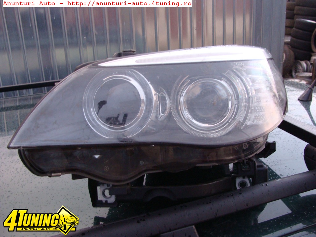

E60 LCI, ce rol are a2a lupa din far, cornering, faza lunga?
Salut, de curand mi-am cumparat un e60 525D LCI din 2008 si are farurile bi-xenon cu 2 lupe si vreau sa stiu ce rol are a2a lupa cornering, faza lunga, sau ce altceva si cum se activeaza? tin sa precizez ca are bec H11 in a2a lupa
Am pus si o poza cu modelul de far.
multumesc frumos

Nu merge pe flash?
nu, nu merge pe flash. m-am gandit ca poate merge pe faza lunga ca la alte masini adica sa se aprinda si bi-xenonul si ce-a de a2a lupa... si ca o trebui activat ceva:-??
Daca era cornering, era un "gemulet" cu striatii. Nu e nici faza lunga, deci nici una nici alta, e pur si simplu de ornament. Daca nu ma insel becul dinauntru serveste pt AE.
cum adica pt AE?
Ala e far fara cornering.
Cel cu cornering are striatii, cum spunea si Tudor. Asa e la mine.
Becul ala nu e nici pentru AE (angel eyes). Pentru asta are tot bec H8.
Farul e cu bixenon, dar neadaptiv. Deci nu are nevoie nici de bec suplimentar pentru faza lunga.
Adica? cum adica farul este cu bixenon dar neadaptiv? farul este cu bixenon adaptiv. eu vreau doar sa stiu pt ce este a2a lupa tinand cont ca are bec in ea, h8 sau h11 nu mai stiu sigur...
Edited by ady neaca
Eu stiam ca astea cu lupe si pe interior sunt fara adaptiv.
In fine... important e ca ai bixenon (ambele faze) pe acelasi bec (lupa din exterior).
Lupa din interior nu e decat cu rol estetic.
Intrebare: se poate modifica pt a se instala un bec xenon pe lupa din interior,adica exista vreo modalitate pt un eventual retrofit?
posibil si cum zici tu doar rol estetic. dar are bec asta este surprinzator:-?? trebuie sa fie cv de care nu prea se stie...
Nu cred, pentru ca lupa respectiva are un obturator in ea, pentru a nu lumina decat marginea.
Stai sa ne intelegem. Uite aici farul tau: http://bmwfans.info/parts/catalog/E60N/Sedan/Europe/520d-N47/LHD/N/2009/january/browse/lighting/single_components_f_headlight_xenon_alc/
Eu deduc ca ori ai bec H8 ori ai altul, dar ambele sunt EXCLUSIV pentru angel/DRL. Scoate becul si o sa vezi ca nu mai lumineaza cerculetele.
