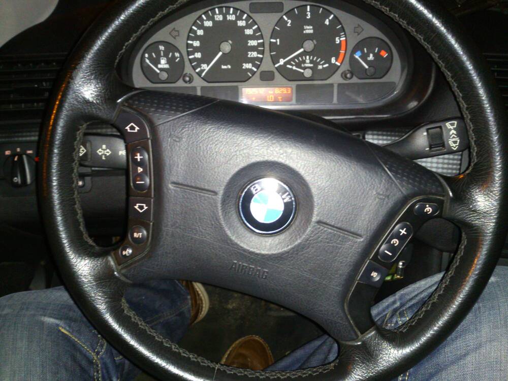

Am niºte probleme cu comenzile de pe partea stânga la volan. E volanul clasic În 4 spite. Mai exact nu merg butoanele de pe partea stânga. Dacã dau puÞin În volan κi revine si merg, apoi iar se stricã. La fel dacã claxonez κi revin.
Pe partea stânga a volanului am butoanele de la bluetooth, volumul si schimbarea pieselor muzicale.
Mã gândesc cã e un contact imperfect. Dacã ºtiÞi careva...

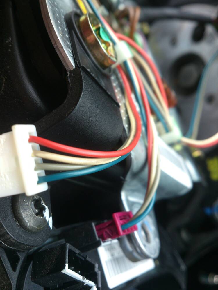

Cel mai probabil piesa 3
http://static.bmwfans.info/images/epc/MTIwODdfcA==.png
Daca ai un prieten cu aceeasi masina poti face o proba cu a lui si afli clar daca e din spira.
Piesa nr.3 se ia cu totul ?
Sau se pot lua firele ?

Problema rezolvatã, mufa roz/mov oxidata. Când mergea când nu mergea.
Am dat cu spray contacte si s-a rezolvat problema.
Mufa cu probleme, era cea din partea cu tempomatul, cea mov.
