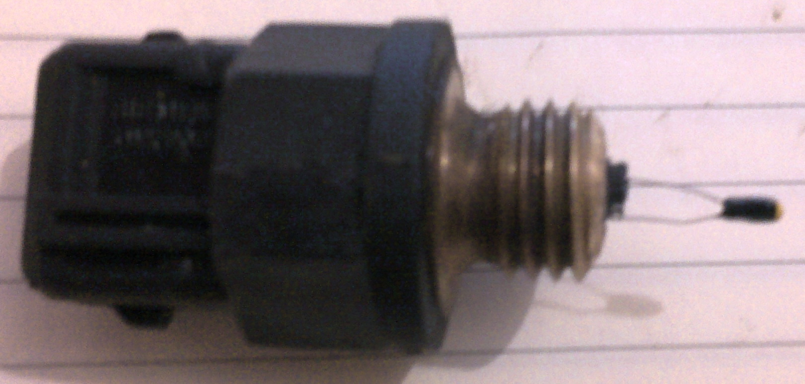

am o idee:
-am taiat senzorul meu vechi,care indica si el -40de grd,l-am taiat si am dat de termistor....daca as stii ce fel de termistor este,si valoarea pe care trebuie sa o aibe,m-as duce la un magazin de electronice,as cumpara unul,costa vreo 2 lei,il cositoresc si vad apoi daca merge.e simplu,cel putin asa mi se pare mie.atasez o poza cu senzorul de temperatura lichid racire;el este micut,megru si cu putin galben in varf...banuiesc ca asta e un cod de culori,la fel ca la rezistente
Da, e foarte mare valoarea. Ai masurat si direct pe senzor ca sa vezi daca problema nu e din cablaj?
Termistor e un NTC care la 20C trebuie sa aibe 2200 Ohm, sau 2250 la 25C (asta sunt valori pe care le am gasit pe net). O sa gasesti ceva pe la magazine de electronice cat de cat apropriat.
am masurat si direct pe senzor,cu chinuiala din belsug,ca nu am mai dat jos admisia sa scot nenorocirea aia de senzor afara,si mi-a dat undeva la 009 kohm....deci ,cred ca tot e mare....oricum,pe tester imi arata -48grade

e naspa ca producatorul nu ofera ceva date tehnice despre senzorul asta....in principiu nu e mare lucru...noi dam banii pe niste termistori,cu o mufa atasata
o sa incerc sa cumpar termistorul ala,si postez ce am facut....
sau o sa mai incerc sa cumpar din dezmembrari un senzor de turatie(impropriu spus),macar ala stiu ca este original
