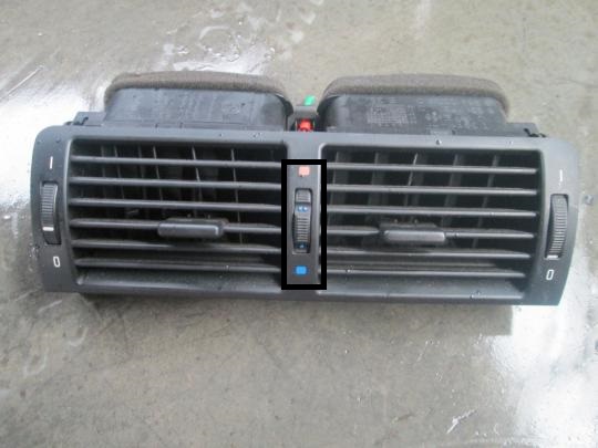

Un singur lucru cred eu ca este vinovat, si anume, rotita aceea din mijloc cu albastru-rosu, cand vreau sa o dau pe rosu, se duce pana pe 3 insa daca vreau sa o dau pe albastru....o duc fortat pana pe 3 si se da singura inapoi intre 1 si 2.

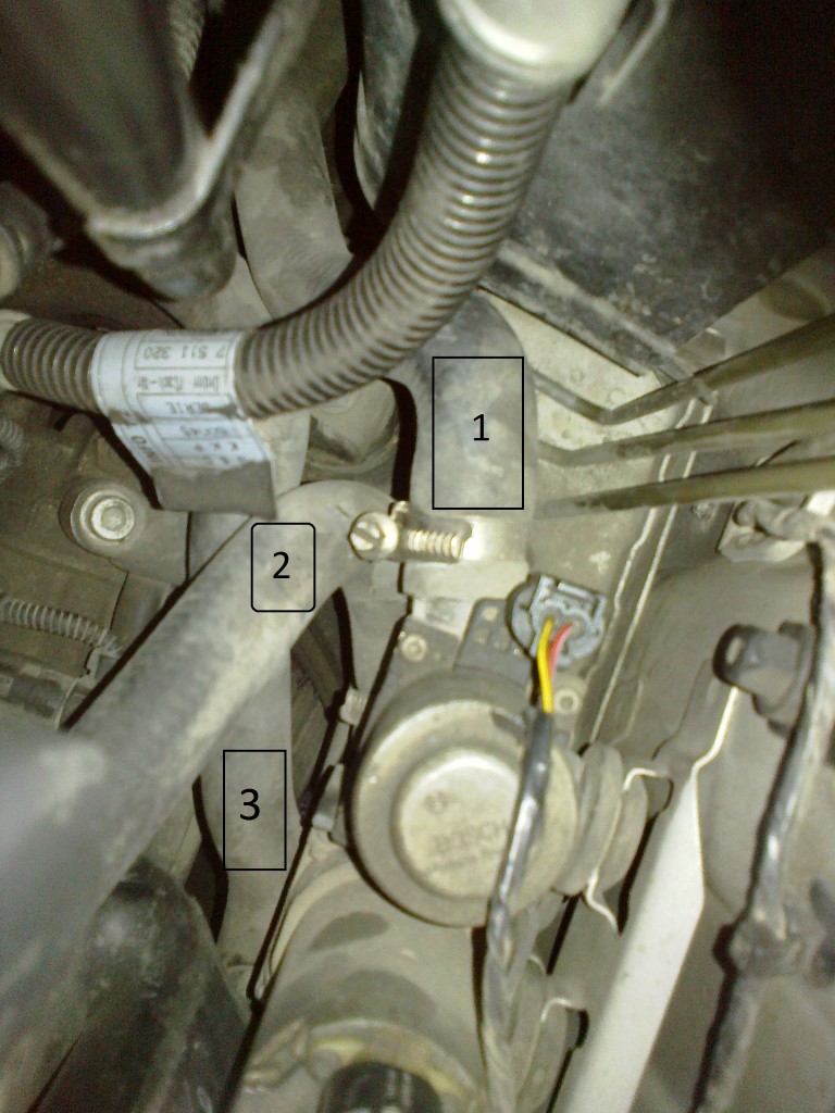

Cand nu baga caldura, dar apa ajunge si sta la 90 grade prima data verifici electrovalva de caldura, care poate fi simpla (pentru clima manuala) sau dubla (pentru climatronic).
Daca nu se deschid nu are cum ajunge apa calda in caloriferul din aeroterma sa-ti bage caldura in interior. La tine e posibil sa se deschida putin, dar nu complet.

Masina are climatronic automat (cel cu setarea temperaturii automate), si daca tot ma bagasi in ceatza asta densa...in ce zona la motor sa caut aceste electrovalve....si mai ales, cum le pot verifica daca merg cum trebuie (o sa incerc sa pun mana pe furtune sa vad daca sunt calde) dar alt test nush :-??

Furtunuele 1 si 2 sunt calde...insa furtunul nr 3 este calai spre rece...
Turatie in 3500RPM timp de 2 minute....Furtnul numaru 3 incepe sa se incalzeasca....
So??? Electrovalva merge nu? Mai este alta? inafara de asta?
Tind sa cred totusi ca este vorba totusi de acea rotita din bord....(vezi poza)

Electrovalva aceea daca nu ar merge..banuisc ca nu ar baga deloc...sau putin...insa furtunul care intra si care iasa din ea sunt calde....mai putin cel ce vine sub cele doua (cred ca este cel de retur)
Asadar banuiesc doua chestii....fie este infundat radiatorul si trece apa prin el doar atunci cand pompa face presiune sau....ceva acolo in bord se intampla cu acea rotita din mijloc (albastru/rosu) care v-am spus intr-un post mai sus ca mi se pare un pic ciudat faptul ca pe albastru nu pot sa o duc mai mult de 1 si pe rosu pana pe 3....insa foarte usor se duce pe rosu...in schimb foarte greu pe albastru.....
Un sfat....cum sa ajung la celalalt capat al acelui cablu :D

rotita aia regleaza temperatura doar la gurile de pe mijloc, daca era stricat ceva acolo tot iti baga pe la gurile dinspre geamuri
