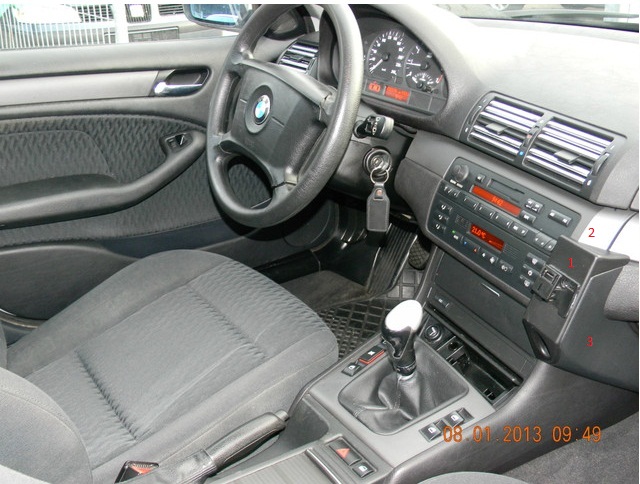

Am cumparat un 316i. Fiind nou pe forum, cred ca e de cuviinta sa fac o mica prezentare a masinii, ceea ce voi si face in curand la sectiunea respectiva :)
In rest, am o intrebare. In dreapta am atasata o consola care pare pentru ceva telefon. Nu stiu la ce foloseste sau daca o pot da jos, sau daca pot sa o utilizez cumva. A mai intalnit cineva asa ceva? La ce e buna?
Atasez si o poza ca sa se inteleaga exact despre ce vorbesc.
Multumesc!
Am si eu un suport identic. Il poti da jos fara probleme, nu raman urme.
Piesa 1 e prinsa de piesa 3 (la mine erau 2 suruburi la vedere, la tine probabil sunt sub acel adaptor). Dupa ce scoti piesa 1 scoti ornamentul 2. Ai sa vezi ca e o piesa de metal care e prinsa in surubul din dreapta CD player. Dupa asta mai ai de scos piesa 3 - tragi de ea in jos, nu mai e prinsa in suruburi. Daca vrei iti fac o poza la componentele suportului.
